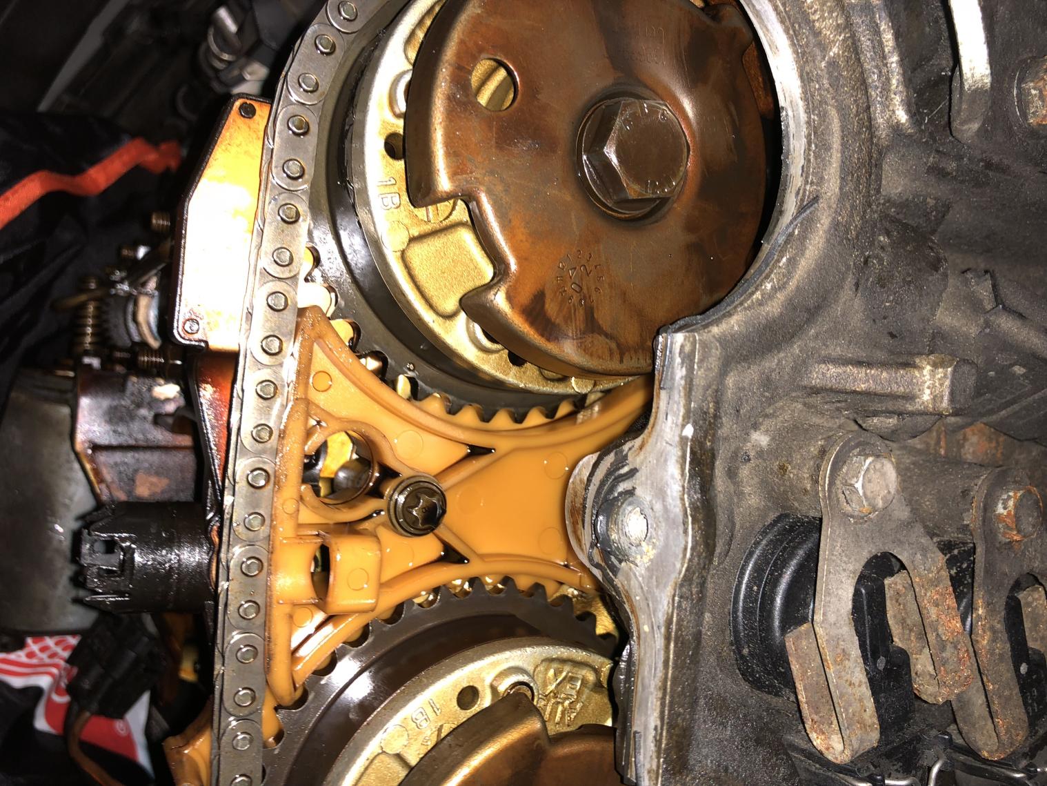

    Eli e46 1.8 bensa moottorista jako hypännyt ja nyt pitääsi tietää onko jakopään rattaatkin vaihtokunnossa ja voiko olla jotaki muutakin mennyt moottorista?

        Nokkapyörissä on integroituna vanos-säätö, eli rattaita ei saa erikseen. Tarvikepyörän hinta 300-400 €/kpl paikkeilla.. Omassa (sama kone) kyseinen vanosyksikkö alkoi roklottamaan 175tkm kohdalla.

            Okei kiitoksia näistä vinkeistä, mutta näyttääkö nuo rattaat entisiltä vai näkyykö kuvasta sen vertaa? Mitenkäs se alin ratas? Voisko se olla siliä? Kun jakopää remontti tehty kertaalleen muutama tuhat km sitten..
              Noista rattaista ei voi silmällä oikein nähdä muuta kuin että hampaat on kunnossa, säädön toiminnasta ei voi sanoa mitään.
              Miten oireili? Kun tarkistitte jaon, kumpi oli pielessä vai oliko molemmat?
              Jos muut jakopään romut uudet, vikana voi olla ainakin "väljä" vanos ratas tai pultti joka on jäänyt kunnolla kiristämättä. En usko ett uusilla romuilla hyppää yli.

                Eli ensi alkas nakuttaa ja hetken ajon jälkeen alkas käymää epätasasesti:think nytten lähtee käymään, mutta käy hetken ja sammuu? Eikä vastaa kaasuun.
                  Tuo nyt voi johtua mistä vaan muualtakin kuin jakopään hyppäämisestä, vanos solennoidi, vanos säätö tai vanos ratas (kuvassa näkyvä ratas) väljyyttä tai viallisuutta ei näe silmällä..... onko vikakoodit luettu?
