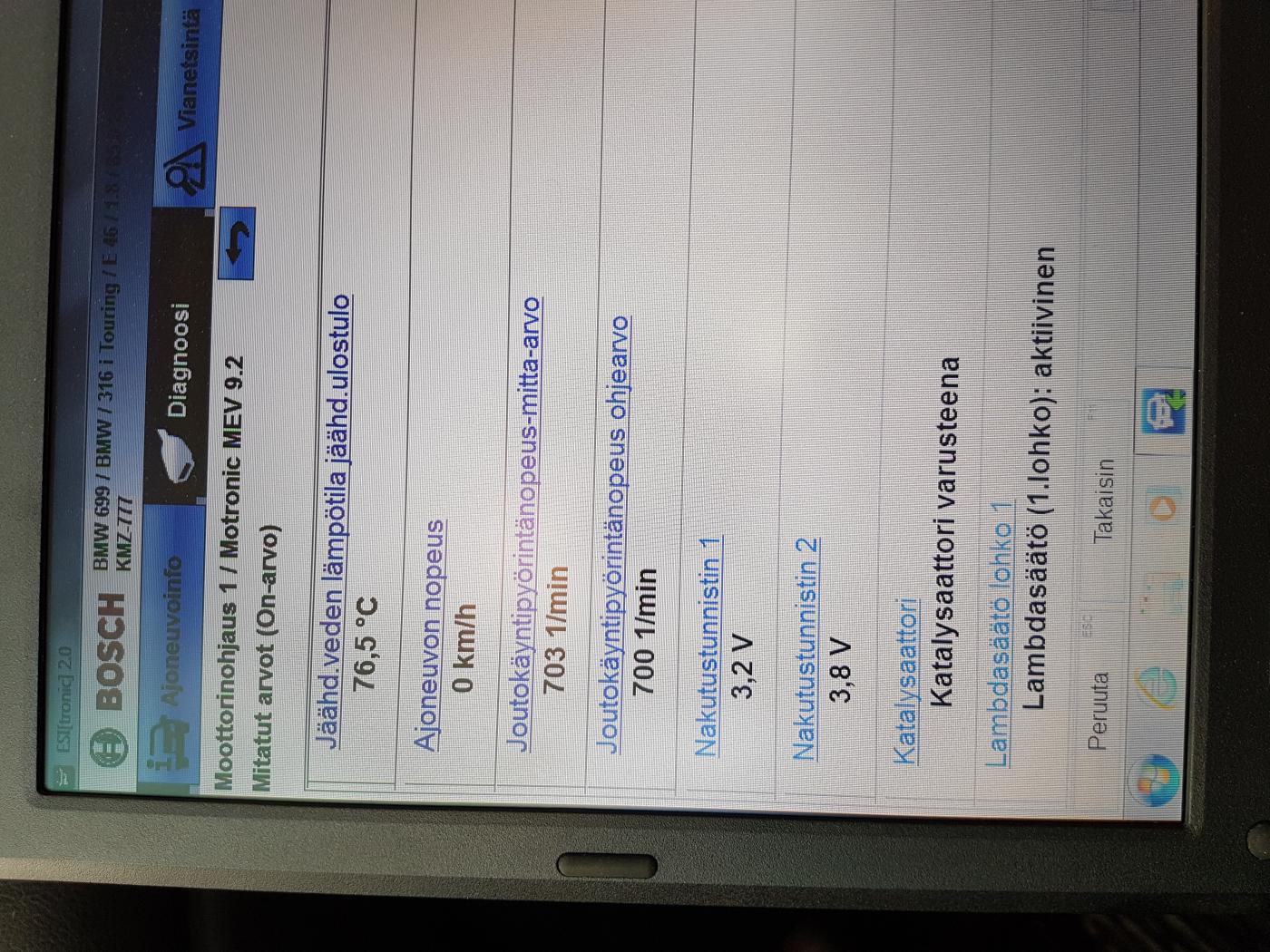

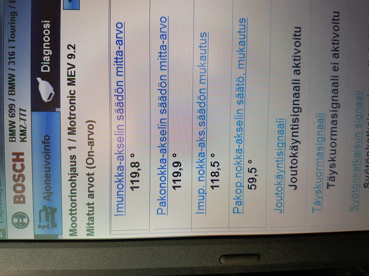

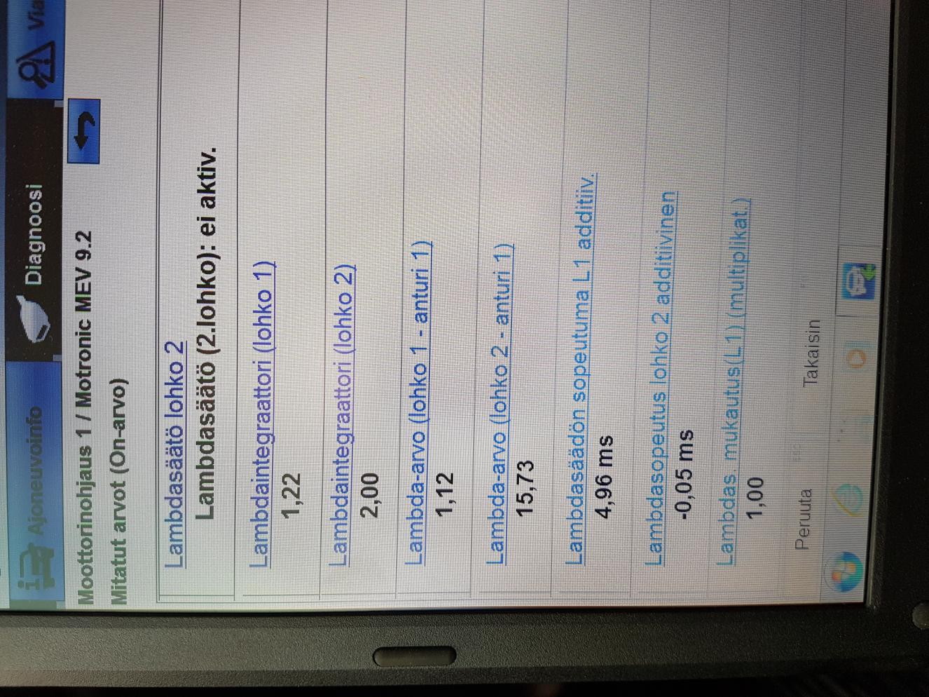

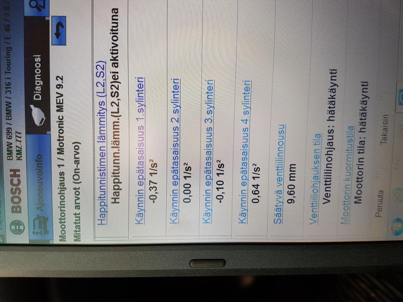

    Lisänä muutama kuva reaaliaikaisista arvoista joita tällä ohjelmalla sai näkymään, jos niistä olisi jotain apua. Ne näkyy vaan olevan kenollaa jostain kädettömästä johtuvasta syystä

    Eilen aamulla vikojen nollaus ja uudestaan kylmänä ihmettelemään muuttuiko mikään, no muuttuihan siellä. Nyt kävi heti kaikilla ja aikasemmin hätäkäytöllä ollut venttiilinohjaus oli toiminnassa ja moottorin tilakin oli venttiiliohjauksella Pientä värinää kuitenkin edelleen havaittavissa lämmettyäänkin. Lamda-arvoissa näkyy olevan pientä eroa: lohko 1 (0,99) elää jonkun verran, lohko 2 (15,73) eikä muuksi muutu. Liekkö tällä vaikutusta?
