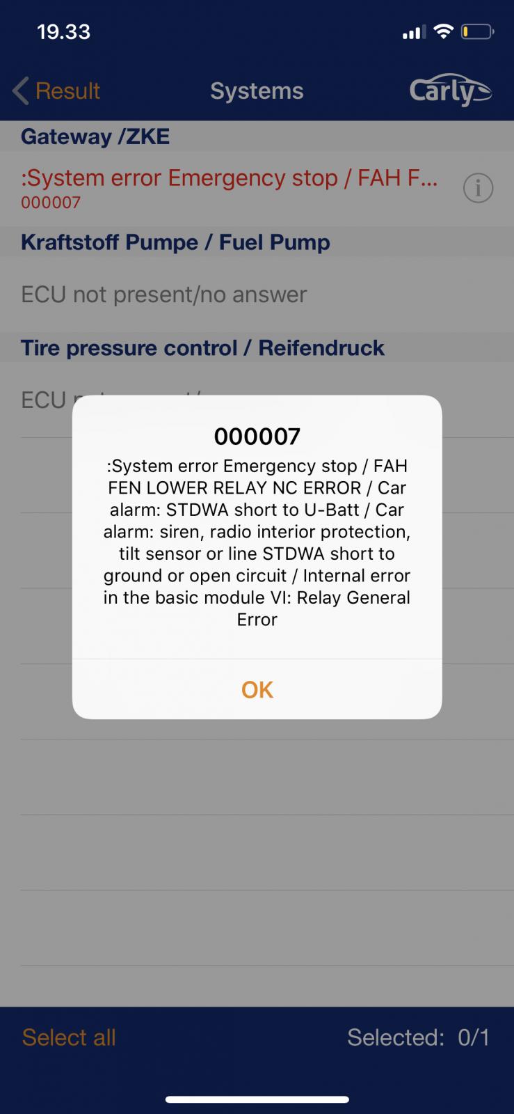

    mikähän vikana kuin akunkengän laittaa kiinni niin jarruvalot palaa (vaikka niin kauan kun akussa virtaa). kun virran laittaa ykköselle tai käyntiin niin valot sammuu ja toimii normaalisti..
    katon avausnappikaan ei toimi, eikä napissa pala valo. sulakkeet ehjät.
    katto on manuaalinen eikä täyssähkönen/hydraulinen.
    oheinen kuvakaappaus carlylla... mahtaisiko kyseinen liittyä tuohon kattojuttuun?

    Viimeinen rivi kertoo olennaisen sun kuvassa, korimodulissa on sisäinen vika. Noitahan hajoilee kyllä.

        kumpikin vika ratkaistu.
        eli katon toinen vaijeri poikki nipan juuresta, ja oli jotenkin systeemi sellaisessa asennossa ettei mikään liikkunut. veivillä hieman avitin niin alkasi pelaamaan. tosin toisen puolen kannen lukitus ei pelaa kun tuo vaijeri poikki.
        jarruvalovikaa jouduttiin hieman kauemmin metsästään ennenkuin vika löytyi. eli kaikki modulit on ehjiä, ja vika on virtalukon pohjan pinnissä nro 1.
        ilmeisesti vika poikii kummallisia vikakoodeja samalla.
