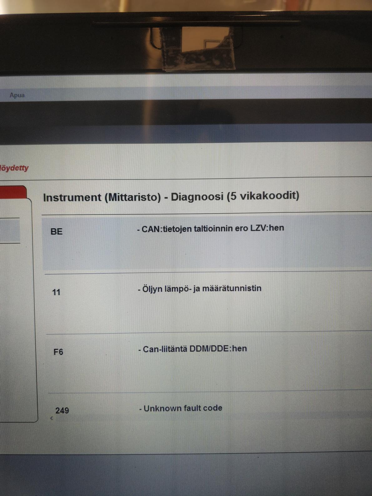

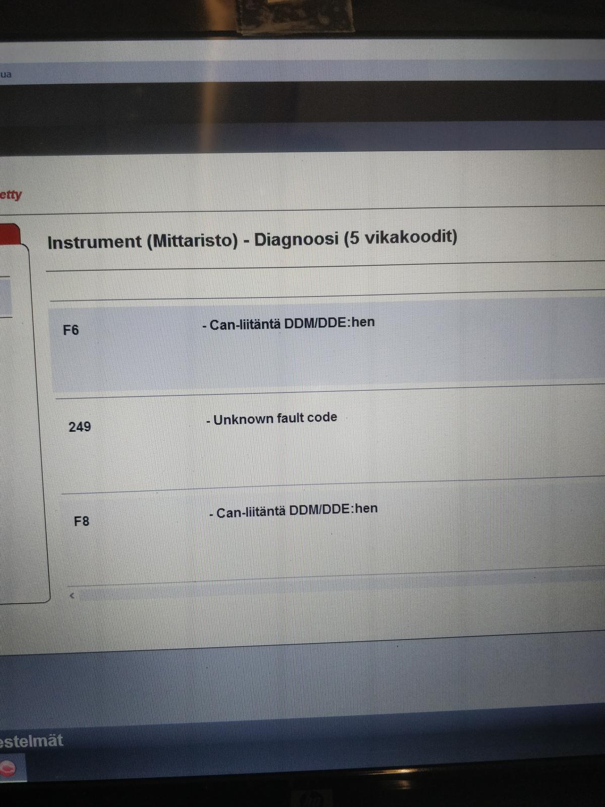

    Delphi antaa jotain.
    Nyt kaikki osaavat ja tietävät auttakaa, kaikki vinkit on tarpeen!
    Mikä tästä on voinu mennä, vika tuskin on mikään älyttömän iso kuitenkaan😅
    Jotain ehkä jäi sanomatta mutta kyselkää.
    Iso kiitos etu käteen!💪
