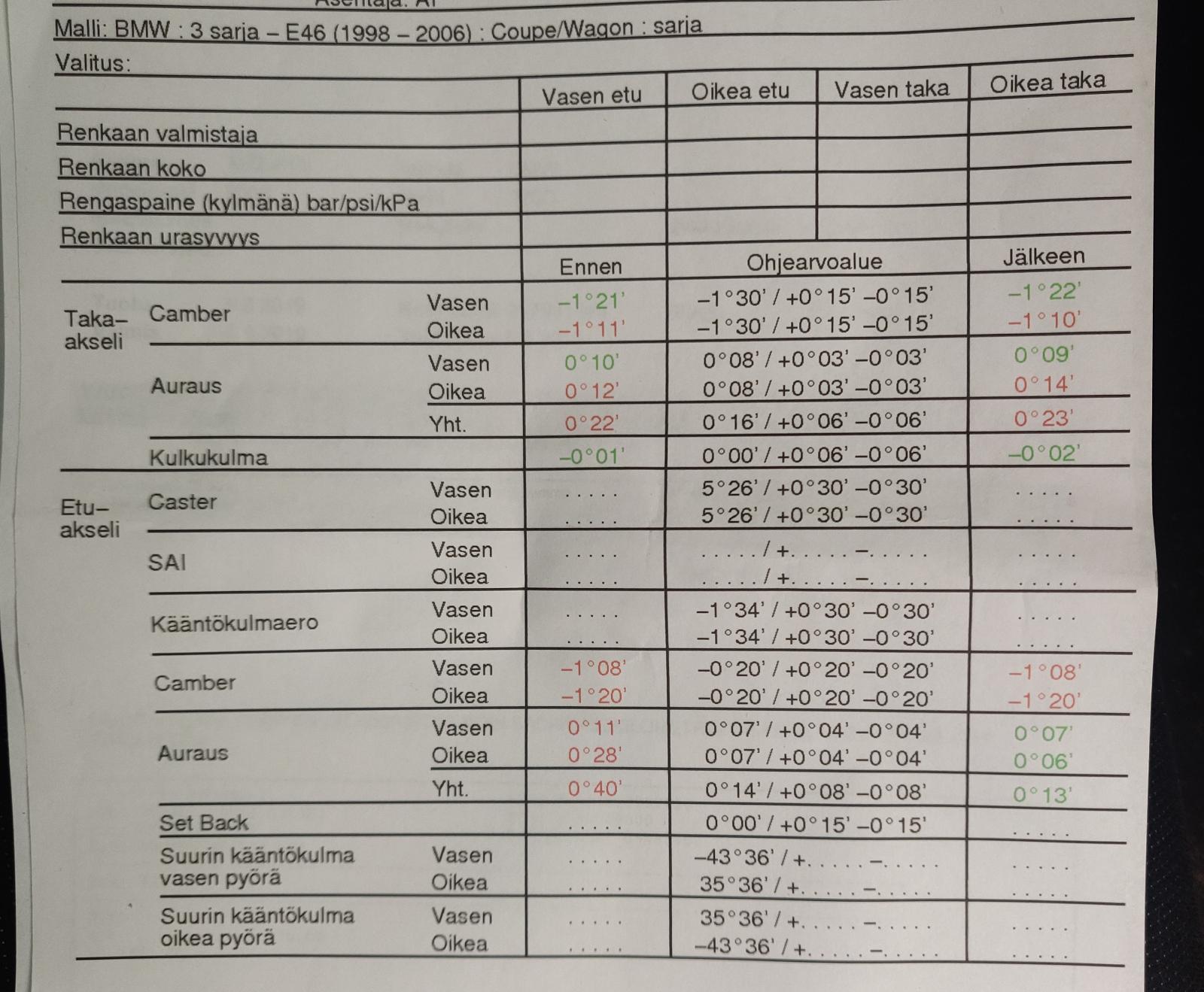

          Suuntauslappu esille tänne.

            Tuossa suuntauslappu. Kyseessä tosiaan touring, jos sillä on merkitystä.

              Ei ole vissiin takapäätä säädetty lainkaan ?
              Eikös näissä myös perässä jos ns RTABit on väljät korostu kaikki suunnan vaihdokset ja tuntuu että seilaa miten sattuu?
