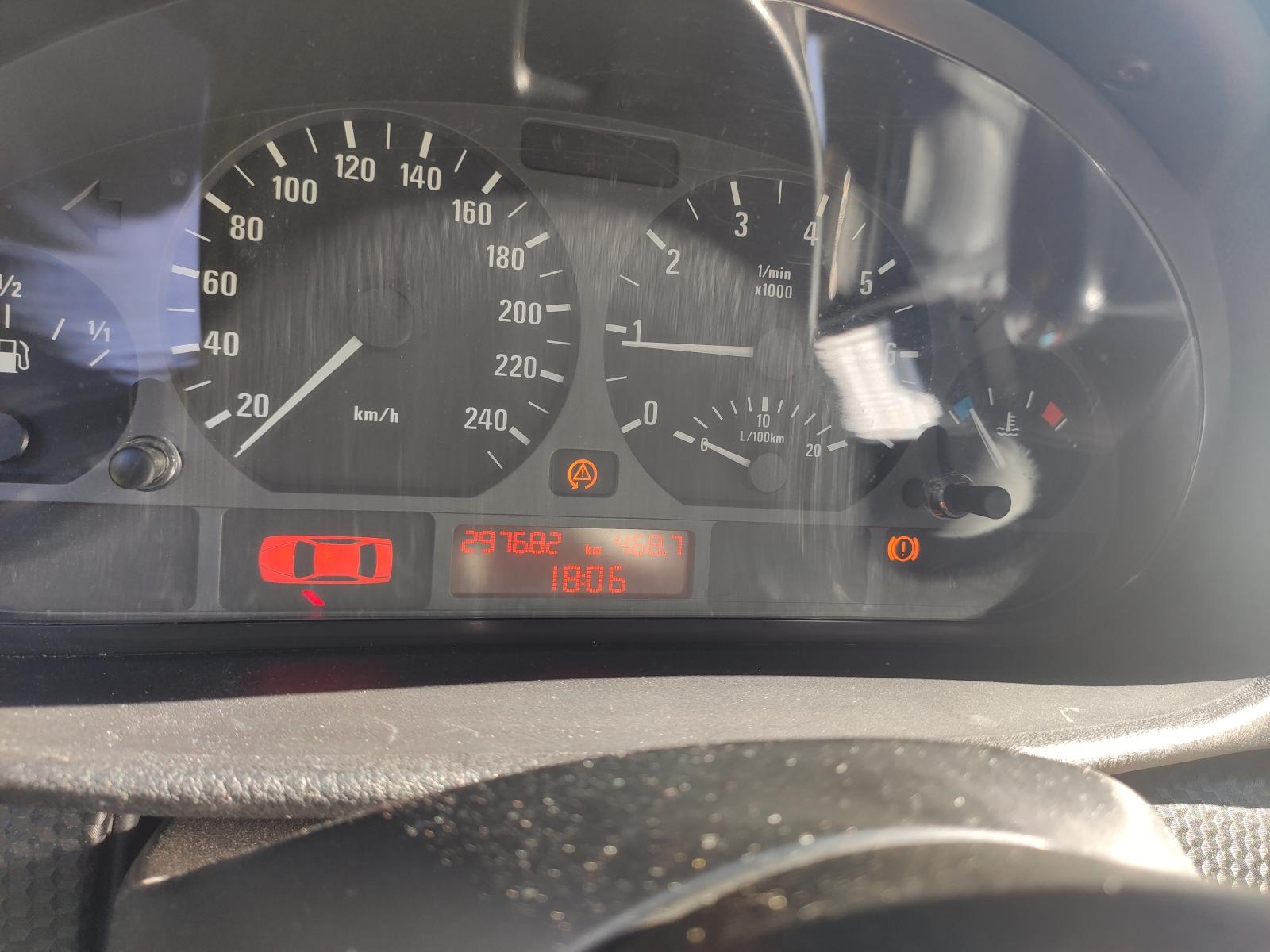

    DSC + Jarrun vikavalo palaa

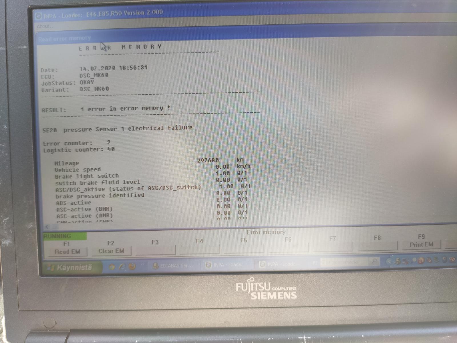

    Moro, Eli sytytellyt jo muutaman vuoden silloin tällöin DSC sekä jarrun vikavalon päälle (keltaiset). Aina nollaantunut kun kääntänyt avaimesta virrat pois ja startannut uudestaan. Nyt kuitenkin vika jäi päälle ja inpa herjaa koodia 5E20 Pressure sensor 1 electrical failure. Mitään ideoita mistä vikaa lähtisi purkamaan?
    Onko tuo anturi ollut jo muutaman vuoden hajoamassa vai onko kyse jostain isommasta

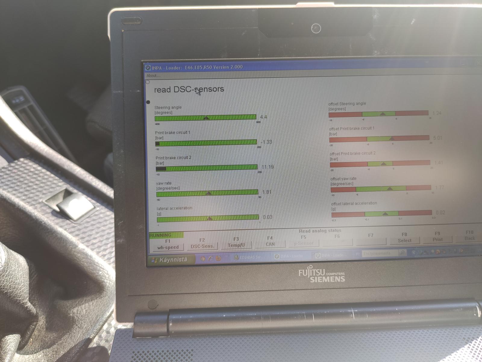

      Juu DSC MK60, ja anturit on melko varmasti pääsylinterin kupeessa.
      Minulla tuo 1 anturi oli se lähempänä tulipeltiä oleva,varmistu omastasi miten päin ovat.
      Töpseli irti ja virrat päälle ja katsot kumman lukemat ovat pielessä inpan livedatassa.

        Juu taitaa olla tuo lähempänä tulipeltiä oleva, kun nappasi toisesta piuhan irti niin herjasi sensor 2. Outoa oli että vaikka vaihtoi kaapelit ristiin niin vika ei silti siirry toiseen anturiin.. (nuohan ovat 2samanlaista anturia.)
        Korjaantuiko sulla se paine-ero uuden anturin vaihdon jälkeen?
        Vai kuuluuko ne arvot olla noin erillään toisistaan?

          Korjaantui joo, ja livedatassa ne näyttää ihan samoja arvoja.
            Miten totesit, että vika ei siirtynyt toiseen anturiin? Nollasit vikokoodit ja luit uudestaan, vai livedatasta seuraamalla?
            Mulla on touringissa vastaava vika tullut ehkä kaksi kertaa. Ekalla kerralla katosi itsestään, toisella kerralla pääsin tutkimaan livedataa, ja tutkimisen aikana muutamaan kertaan painelin jarrua, jolloin viallisessa offsetti tipahti takaisin normaaliin, eli vika ei ollut enää päällä. Vikakoodi toki pysyi muistissa nollaamiseen asti.
                  Joo just nollasin ja sit luin koodit uudestaan niin vaihtui anturin numero
