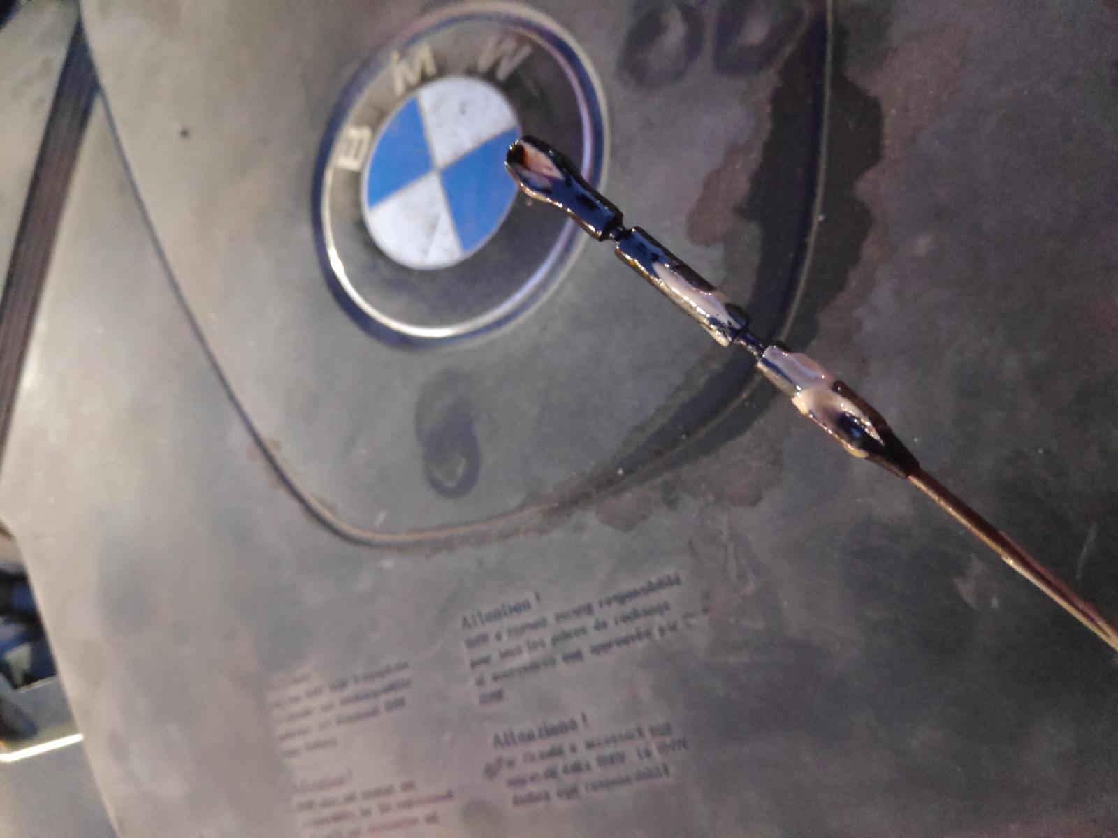

              Lainataans härskisti ketjua, kun oma auto on tismalleen samoilla specseillä kuin aloituspostauksessa (N42B18 moottorilla), oma peli on automaattivaihteinen, jos sillä jotain merkitystä olisi. Alla listaa vioista:
              - Kylmänä liikkeelle lähtiessä peruutus normaalia, mutta ykkösvaihteella matelee eikä kaasutus auta. Kestää n. 5-15 sec ennen kuin lähtee liikkeelle kunnolla. Kaasun antaminen tuona aikana on sama kuin olisi vaihde vapaalla eli kierrokset nousee ja kone huutaa mutta auto ei liiku yhtään enempää kuin jos olisi painamatta kaasua.
              - Liikennevaloihin pysähtyessä kierrokset heittelee, eli viisari värähtelee millin verran ylös alas silloin tällöin.
              - Öljynkulutus ollut koko omistusajan suurta. Maantieajossa n. 1 litra / 800 km... Auto on ollut hallussani vasta pari kuukautta.
              - Viimeisimpänä öljyvalo syttyi n.10 min ajon jälkeen ja kun tarkistin öljyt, tikku oli vaalean liman peitossa. Ilmeisesti jäähdytysnesteet vuotaneet? Jäähdytysneste oli vain millin vajaa minimirajan kun tarkistin.
              Kannen tiivisteet vaan vaihtoon ja moottorin pesu tarpeellinen? Kuinka usein näissä koko kansi on mennyt kieroksi? Ei taida uskaltaa ajaa korjaamolle vaan tilattava hinaus... Kai nuo viat selviää todellisuudessa vasta kun ammattilainen kurkistaa sisälle.

                Tikku liman peitossa ei aina ole kansivika, miten öljyn väri ? Vinkki: laita paskakasa kiertoon.

                  Ei noissa kansivikoja juuri ole. Nesteet voi mennä sen filtterijalan kyljessä olevan lämmönvaihtimen kautta sekaisin. Harvinaista kuitenkin. Öljynsyöntiin lääkkeeksi venttiilivarren kumien vaihto, juurikin tuota luokkaa on öljynkulutus, ku ne on vaihtokunnossa. Samalla alipainepumpun, öljyjalan ja venakopan tiivisteet vaihtoon.
                      Kiitos vinkistä ja mielelläni tätä noudatan, kuitenkin ensin taidan käyttää korjaamolla ja vähintään vaihtauttaa tiivisteitä :think
                      Muuten öljy hieman tummaa mutta ei kai mitenkään huolestuttavasti
                      Edit. Nyt viety Laakkoselle. Vianmäärityksen jälkeen totesivat että vaihtaisivat venttiilikopan tiivisteet ja öljytikun. Kuulemma liman kertyminen öljytikun alapäähän johtuu öljytikun huonoksi menneistä tiivisteistä. Tuntuu että nitä diagnooseja on yhtä monta kuin on asiantuntijaakin Mahdollisia vikoja taitaa olla aika paljon. No, maksetaan laakkoselle ja toivotaan että vika häviää. Ehkä autoa kiertoon pikku hiljaa..
