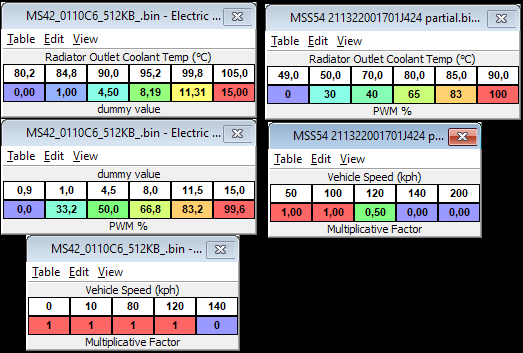

                      Sähköflektien ohjauksen muuttaminen ei onnistu koodaamalla, vaan pitää ihan ecua softata. M52tu ja m54 koneiden ms42/43 ecujen softaamisesta tietoisku täällä: https://www.ms4x.net/index.php?title=Main_Page Ja s54 mss54 eculle matskua täällä: https://github.com/saildot4k/MSS54-XDFs
                      Kummankin ecun softaaminen onnistuu mss5x flashtoolilla minkä saa toimimaan ton ms4x.net sivuston avulla. Kaveriksi tarvii FTDI piirillä varustetun perus inpa usb-obd2 piuhan.
                      Ko. ecuista löytyy tämän näköiset kartat flektin ohjaukseen:
                      Eli siis perustuu syyläristä ulostulevan nesteen lämpötilaan ja auton nopeuteen. Orggiksena ecu ms42/43 käyttää sähköflektiä viimeisenä oljenkortena koneen viilennykseen, kuten noista lämpötiloista voi päätellä. Mutta kun nuo kartat muuttaa niin että flekti alkaa pyörimään siinä n. 50 asteen jälkeen ja ramppaa dutyn melko äkkiä ylös jos syyläristä tulee kuumempaa nestettä, niin voi hyvin nakata mekaanisen flektin pois. Vähän samaan malliin kuin s54 koneessa on jo ja siinäkin käyrää voi jyrkentää hyvinkin. Ja kartoissa voi myös säätää missä nopeudessa flekti lakkaa pyörimästä.
