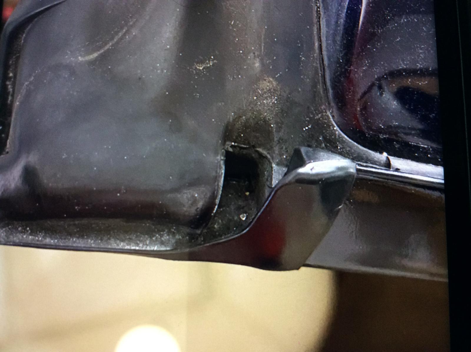

    Elikkäs ongelmana on e46 pre-faceliftin rättikatto joka vuotaa. Hauska juttu siinä on se, että se ei vuoda suoraan, vaan ns. ”viiveellä”, eli kun katto on märkänä n. 10min, niin alkaa tiputtamaan A-pilareiden kohdalta.
    Viime kesänä tiputti satunnaisesti vain kuskin puolelta, mutta nykyään molemmilta. Talven aikana paikoillaan oli kovakatto ja ongelma alkoi, kun vaihdettiin rätti käyttöön ja vuoto alkoi myös apparin puolella.
    Searchilla löysin huonosti vastauksia ja nekin mitä löysin, niin niistä ei oikein apua ollut. Tiivisteet on täysin ehjät ja siistin näköset, putsasin niitä silti ja kävin silikoonilla läpi. Tiivisteiden alla ei ollu mitään likaa ja vedenpoistoreitti oven tiivisteitä pitkin on puhdas ja vesi tulee nätisti läpi molemmin puolin. Katon puolella pilarin kohdalla ns. ”Putkitiiviste” oli liikkunut vähän koloistaan pois päin ja siirsin niitä takas omalle paikalleen - ei vaikutusta.
    Katto hylkii vettä todella hyvin, mutta jää kyllä letkulla huuhtelun jälkeen selvästi märän näköiseksi. Katolle löytyy pesu/huolto -setti ja se olisi tarkoitus tehdä tällä viikolla.
    Sen huomasin 10min viiveen jälkeen, että vesi kertyy nimenomaan katon tiivisteisiin siihen A-pilarin kohdille ja sieltä vuotaa katon ja tuulilasin liitoskohdasta. Siinä ihmetystä aiheutti se, että katon päässä on vedenpoistoreikä(?) keskellä, mutta vastaavaa reikää ei ole tuulilasin päässä, vaan ainut poistoreikä on hieman ylempänä ja sivulla johon valuu päältä tuleva vesi:think

    Katselin omaa ja siinä päällä on reikä johon tuosta saumasta mahdollisesti tuleva pitäisi ohjautua!
        Samanlainen reikä löytyy ns. ”Sivulta” mutta ei tuosta kohtaa joka osottaa taakse päin:think
