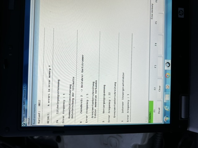

    Airbag valo palaa.
    Inpalla anto tälläsiä koodeja
    24 Istuimen läsnäolon havaitsemisen virhetaajuus: 1
    6 Sytytyspiiri 2 -> matkustajan vyönkiristin
    3 Syöttöjännite virhetaajuus 22
    1 Sisäisen ohjausyksikön virhetaajuus: 1
    Ei nollaannu vikakoodit inpalla. Voiskohan olla airbag boxi rikki?

    Päätyympyrä 2 -> matkustajahihnan kiristin
    Syöttöjännitteen Sisäisen valvonnan laitteen virhe

      Inpa ei anna koodeja suomeksi, joten mitkä ne inpa antamat koodit oli, vai luettiinko jollain yleistesterillä, joka antaa koodit suomeksi? Jos siellä oli airbag ohjanlaitteen sisäinen virhe, niin silloin koodien nollaaminen ei onnistu, koska airbag ohjainlaite on jumissa.

        Inpalla luettiin.
        24 Sitzbelegungserkennung
        Error frequency : 1
        Kommunikationsstoerung
        Unterbrechung der sitzmatte
        6 Zueendkreis 2 -> Beifahrer Gurtstrammer
        Error frequency : 5
        Grenzwertueberschreitung
        Fehler momentan vorhanden
        3 Versorgungsspannung
        Error frequency : 22
        Grenzwertunterschreitung
        1 Interner Steuergeraetefehler
        Error frequency : 1

            Onko tuo viimeinen nyt varmasti oikein? Tuon viimeisen koodin Interner Steuergeraetefehler numero kun on kyllä minun muistin mukaan 240. Kuten sanoin sisäinen virhe kertoo, että boksin softa on jumissa. Tällöin koodien nollaaminen ei onnistu. Hyvin tyypillinen ongelma, jos boksin numero on 6900727.

              On. Paljonkohan tuon korjaus sit maksaa
                • 10954
                Sulla on näköjään mrs2, eli ei tuo surullisen kuuluisa 6900727 purkki, joten vaihtaisin vain purkuautosta purkin ja koodausta perään.

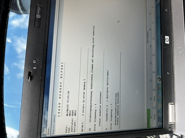

                    Vaihoin toisen boxin nyt antaa tälläsiä vikakoodeja.
                      • 10954
                      Niin, et koodaannut sitä joten herjaa ettei koodaus täsmää auton varusteisiin. Kuten sanoin jo aiemmin, niin vaihdon jälkeen se pitää koodata.
