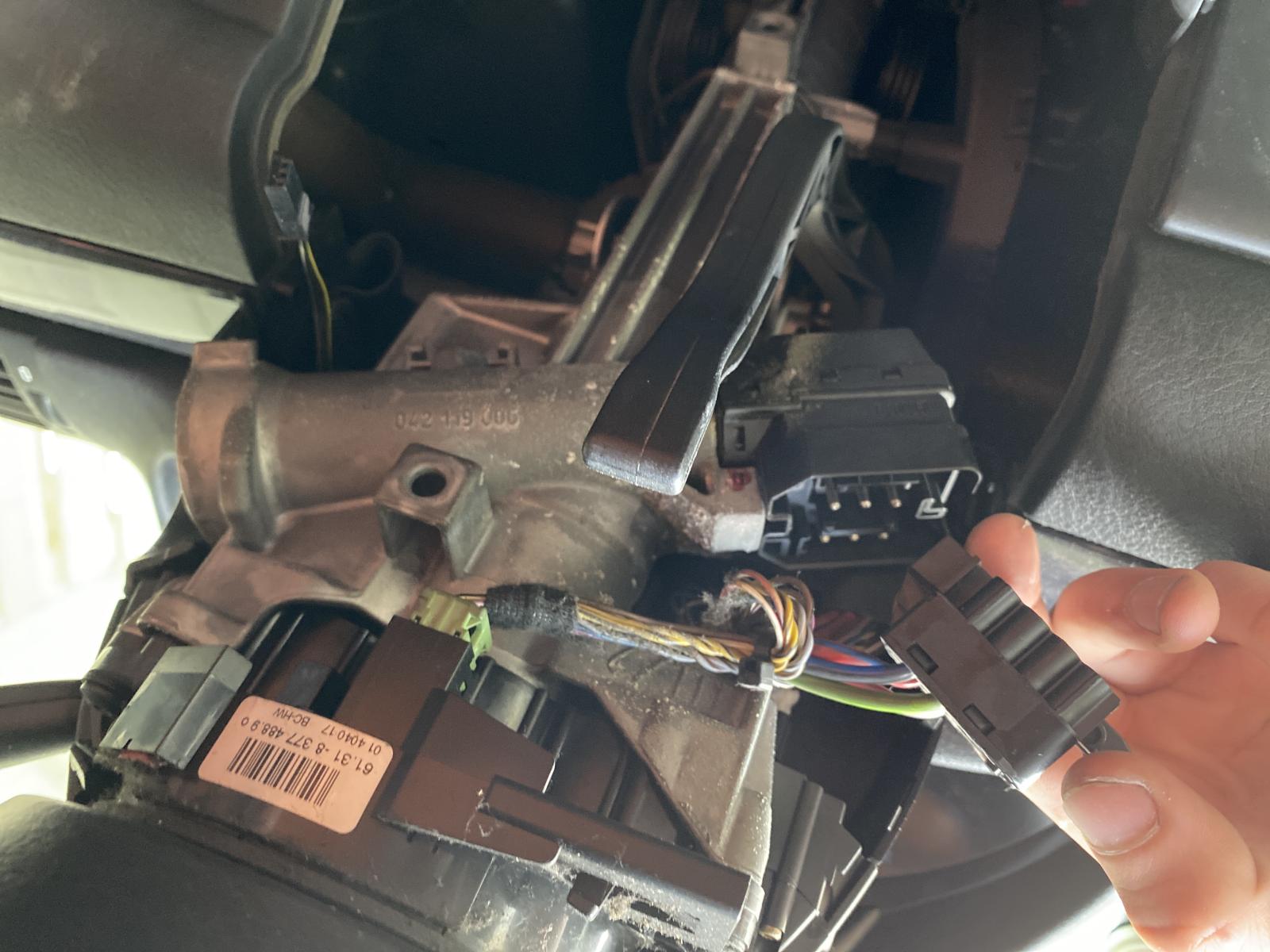

    virtalukon pohja? eli liitin irti johtosarjasta ennen akun takaisin kytkentää, jos ei enää starttaa itsestään, on vika löytynyt.
    startissa itsessään tuollaista vikaa en ole ikinä kuullut olevan, että sitä en lähtis huvikseni nyppimään.
    Sorry I'm Not Sorry
    E34 540iA 93 sedan
    E34 540iA 93 sedan
    E39 530iA 00 touring
    • Tinoboi
      • May 2022
      • 5
      • Salo
      Otin kaikki virtalukolle menevät liittimet irti ja edelleen tekee samaa. :think

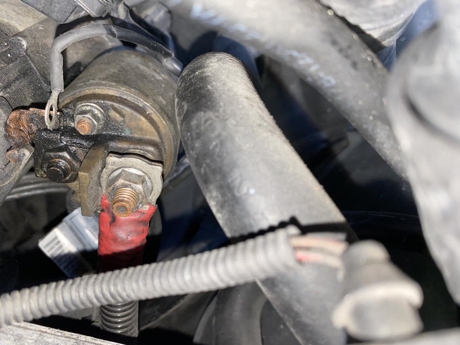

                Mittaa yleismittarilla aktivointipiuha irrotettuna, onko startilla syöttökaapeli ja aktivointinasta oikkarissa (eli solenoidi hitsannut kiinni).

                  Tuolta oli ainakin yksi pikkujohto irti, tulee varmaan tuohon vasemmanpuoleiseen puhtaampaan pulttiin kiinni?
                  Bmw e46 320d -02
                  • Clavurion
                    • 9232
                    Tuolla ns. palautelinjalla ei ole tekemistä tämän ongelman kanssa. Aktivointinasta on solenoidin alareunassa, eikä nyt näy tuossa kuvassa.
