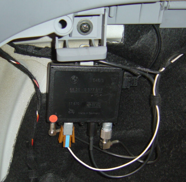

    E46 Touringiin (vm. 2000) tuli vaihdettua Sonyn CD-soitin orggis CD-soittimen tilalle ja radio kuuluu nippa nappa taajamissa, mutta heti taajaman ulkopuolella alkaa rätisemään pahasti. Lueskelin palstalta vanhempia radion kuuluvuus ongelmaa käsittelevää threadia ja useasta kohdasta löytyi maininta antennivahvistimesta. Mittasin antennivahvistimen (kuva liitteenä) valkoisen johdon (ruskea liitin) linjan ja siihen tuli ainakin +12V eli ilmeisesti antennivahvarin pitäisi saada käyttösähkönsä. Kun otin kyseisen piuhan irti, niin radion kuuluvuus huononi entisestään.
    Mitenkäs muilla E46 kuskeilla on onnistunut tuo alkuperäisen soittimen vaihto ja radion kuunteleminen? Sonyn mankka on ainakin toiminut hyvin aikaisempien autojen kanssa. Mitä toimenpiteitä kannattaisi seuraavaksi koittaa?

                    Touring mallisissa ainakin vahvistin on tavaratilan vasemmalla puolella missä navi- ja cd-boxi. Onko siinä vas. takalasissa antenni? Sedanissa ei taida olla. Se katolla oleva on luultavasti jälkiasennettu gsm-antenni. Vahvistin kuin ketjun alussa olevassa kuvassa, ota oikean puoleinen radiolle menevä johto irti ja siihen joku johdon pätkä ja kokeile. Itsellä kuulu paremmin ilman vahvistinta (rikki).
