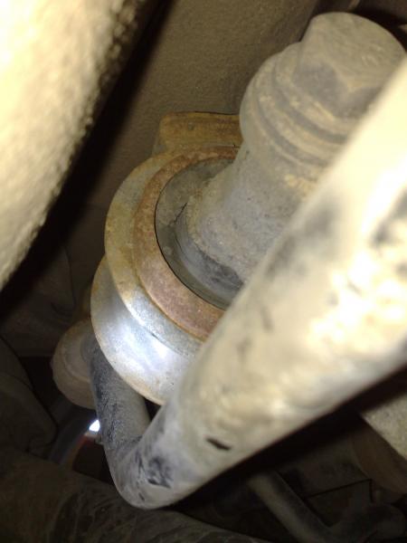

                            No niin päivitetäänpä tilannetta. Itse siis olen elänyt tumpsauksen kanssa noin kolme vuotta, sillä huolloissa eivät ole vikaa löytäneet enkä ole jaksanut sitten siitä stressata. Tosin Benkara ehdotti vaihdelaatikon vaihtoa, mutta tuskinpa vika siinä on, kun ääni kuuluu aivan selvästi auton takaosasta. Ääni siis kuuluu vaihdettaessa ykköseltä kakkoselle sekä joskus pakkia päälle laitettaessa. Lisäksi kaasua pumppaamalla saa vauhdissa tumpsauksen kuuluviin. Otin nyt sitten videota auton takaa, miten käsijarru päällä auton nytkyttely saa aikaan. Ainakin perä heiluu jonkunverran ylös-alas-liikettä, en tiedä kuinkapaljon on normaalia. Tuossa tuo video:
                            Eli olisiko tuo pusla nro 9 sitten loppu? Näyttää päällepäin kohtuu ehjältä, mutta kumissa silti havaittavia pieniä murtumia jo olemassa.

                              Vaihtamallahan se selviää... Ainakin omasta koslasta äänet ja pauke hävisivät tuon puslan vaihdon jälkeen.
