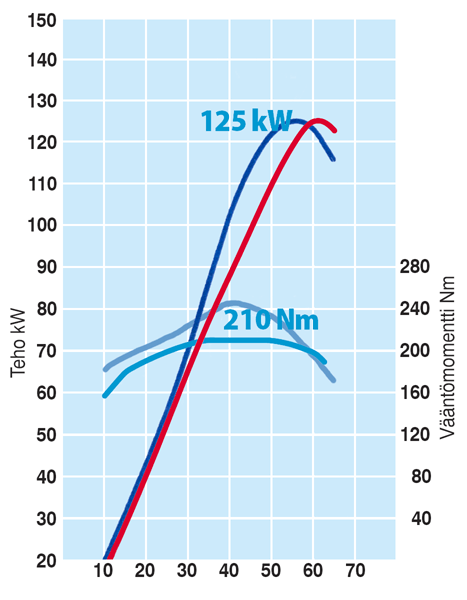

        Originally posted by TailG
        -Alavääntö, onko 2.2L vääntö selkeästi köykäsempi pienillä kierroksilla?
        Eipä juuri kokemusta 2.2L koneesta, mutta tässä TM:n julkaisemat käppyrät M52B25 (170 hv) ja M54B22 (170 hv). E46:ssahan on kuitenkin aina uudempi M52B25TU, jossa pitäisi olla tuo vääntöhuippu alempana, eli 3500rpm. Ero siis on oikeasti suurempi kuin tuossa kuvassa näkyy.
