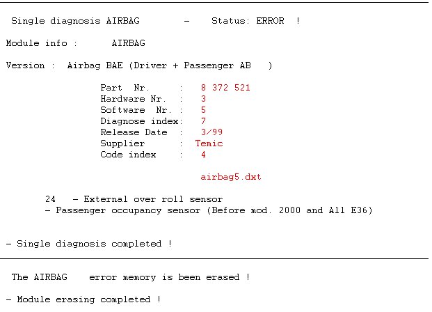

                            Pieni hijack tähän, kun aiheesta threadeja riittävästi on, sry.
                            Itellä kans tuo bagi valo räpsytellyt nyt ihan riittävästi ja aattelin asialle jo jotain tehä. Ei nappaa kuittailla sitä kokoajan Aina kun joku innostuu vähän vehtaamaan apparin penkillä, niin valo ilmaantuu. Kaapeleita oon koittanu ronkkia penkin alta, ettei siel mitää kosketusvikaa 'pitäs' olla. Vikailmo muistaakseni aina on ollu tuo sama joka tos liitteenä on. Tosin ekan kerran kun käytin laakkosella valon kuittauksessa, niin sanoivat, että ois tunnistinmatossa jotain. Ota siit ny sit selvää. CS herjan part numberi viittais control unittiin, mutta herja taas ei. Miten tuota sitte tulkitaankaan. Oisko jotai mitä vois testailla, enne ku alkaa osia vaihtelemaan?
                            autona siis -99 e46 318i
                            • Retze
                              • 422
                              • Keski-Suomi
                              Suosittelisin kyllä luetuttamaan vikakoodit jossain merkkiliikkeessä ennen kalliiden osien vaihtoa
