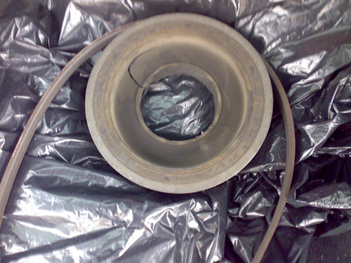

          No nyt selvis tämäkin homma. Kampiakselin hihnapyörä on revennyt irti kokonaan ja toinen hihna mikä pyörittää mm. laturia, ohjaustehostinta ym. on tippunut suoraan siihen metallin päälle mutta pyörii siinä ja pyörittää näitä laitteita, kun taas toinen hihna mikä pyörittää kompuraa on on tippunut kokonaan pois. Tämän takia siis olen pystynyt ajamaan autolla ja ilmastointi ei toimi ja toinen hihna luistaa siinä metallin päällä.
          Ohessa vielä kuva!!!
          Tämmöinen ei taida olla ihan normaalia tämän ikäisessä ja näillä kilsoilla olevassa "laatu"autossa...:think

            No ei ihme jos pikkasen sirittänyt yms.

              Jumaleisson, ei tosiaan pitäis vielä tuon ikäises ja noilla kilsoilla olevas olla tommosia probleemia, olisko hihnapyörässä valmistusvika tms...:thinkNo hyvä että selvisi kuitenkin

                Ihailtavaa insinööritaitoa hihnojen suunnittelussa, auto kulki kuitenkin

                  Joo kulki ja kulkee huomennakin kun ajan sen laakkoselle. No täytyy ajaa suht nätisti ettei hihna pomppaa pois paikoiltaan...

                        Mitä tuo hihnapyörä maksoi? Vaikuttais vähän itselläkin olevan jotain vikaa tuossa pyörässä.

                          Täälläkin lähti pyörän ulkokeha omille teilleen.. puolivuotta ja 40tkm sitten pyörän kumissa oli todella pieniä murtumia. Näköjään kannattaa vaihtaa heti jos vähänkin näkyy jotain.
