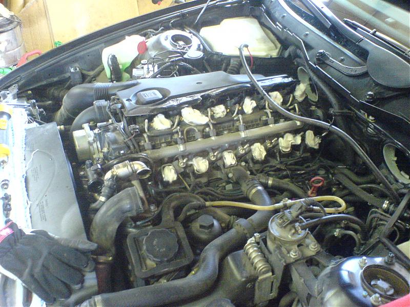

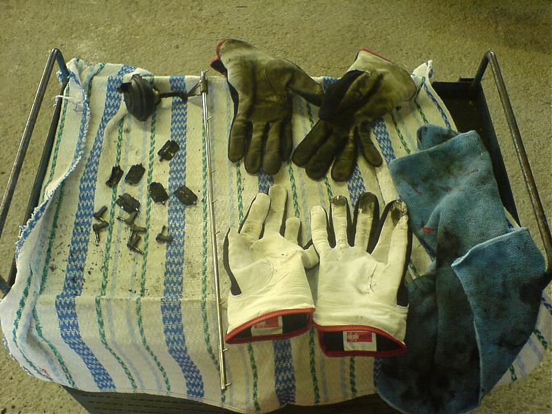

            Kun olet imusarjan irrottanu niin ymmärrät yskän, karstaa sun muuta skeidaa about puoli senttiä joka puolella ni ei ainakaan hymyilytä..
            Koko hommaan kuluu noin 4-6 tuntia, riippuu miten eliminoit egr:n.

                Viime viikonloppuna halkesi oma ja tilalle vaihdoin 530da:n imusarjan (samanlainen kuin sinulla) joka oli läpillä, jossa sitä paskaa riitti ihan kympillä.
                Omani siis manuaali askilla joten läppiä ei alunperin ole mutta likaa riitti omassakin imusarjassa vaikka ei läppiä ollutkaan.
                Hox: Painepesurilla ja kuumalla vedellä lähtee lika parhaiten ja jotain liuotin ainetta sekaan.

                  Kuraa siellä imusarjan seinämissä riittää kyllä, mutta ihan pakko täsmentää, kun tuossa yllä on vähän hassusti mainittu samassa jutussa, että siihen kuran määrään siellä imusarjassa ei vaikuta että onko siellä läpät vai ei, vaan EGR-venttiili.
                  Mitä tulee tuollaisen projektin läpivientiin ajallisesti niin itselläni meni ensikertaa tehdessä miltei 8 tuntia, kaikkine tupakilla, syömässä käynnin, pudonneiden tavaroiden kaivamisten kanssa. Toisaalta, en ollut kyllä varsinaisesti valmistellut etukäteen vaan ihan fiilispohjalta aloin purkamaan. Läpät nypin pois, akseleineen, alipainekelloineen. Purkamista siinä nimittäin riittää.

                    Joku vinkkasi siihen egr:n tukkimiseen et 5-6mm laakerikuula kellolle menevään putkeen. Silloinhan ei alipaine pääse aukasemaan venttiiliä.
                    Itse väännin koko homman samaan pakettiin ku oli kiirus ja tuloksena oli yks hävinny kuuskolo pultti joka tippui alla olevaan kaivoon
                    Ihmeen nätisti on BMW toteuttanut ton suunittelun tossa moottorissa, ei siinä omasta mielestä sitä purkamista niin hirveästi ole.
                      Toisen helppous on toisen painajainen
                      Onko sitten eroa E39 ja E46 välillä, en tiedä, mutta itseni kaltaiselle konttorirotalle purkamista riitti. E39:ssä pitää ottaa pois raitisilmakanava häkkyrät (vai miksi niitä sanotaan) molemmilta puolilta ja muovinen "tulipelti", jotta imusarja pääsee nousemaan paikoiltaan. Apuvirtapistokkeen plusnapa, öljytikun kannake, pultteja imusarjassa 12 + muttereita 7 jne + muuta kivaa. Paineanturikin vittuili ja ei suostunut lähtemään piuhastaan irti vaan sekin piti ottaa irroittamalla sen pultti, kivan ahdasta ja kaiken kukkuraksi kunnon työvalaisin sanoi sopimuksen irti, aah että mä oikein nautin silloin...ttu..tana. Siihen päälle vielä mutteri tai pari, flektin kotelon sisään ja eikun magneettia etsimään. Toisaalta asennusta hidasti ehkä sekin että piti muutama asennusolut, kun alkoi välillä niin vituttamaan.
                      Eli jos aamu alkaa hyvin niin silloin kannattaa tehdä, mutta muuten ei

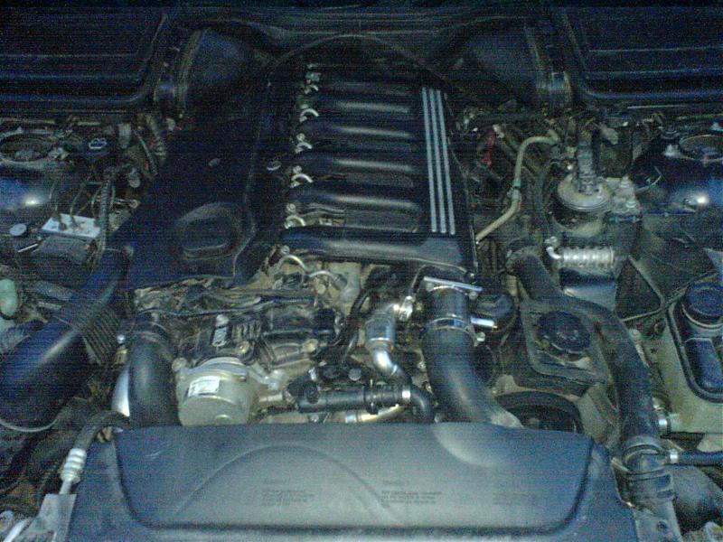

                        Kuulostaa tutulta, taitaapi samoja olla osat tuossa minunkin katiskassa mitkä pitää irroittaa.
                        Apuvirtapistokkeen kaapelia en ottanu kun mahtui imusarja solahtamaan ali.
                        Itse tein koko homman parkkipaikka remonttina ja sytkärin valossa kasailin loput muovit paikalleen ainut mikä otti päähän ni naapurit jotka tuli kyselemään että "onko pemari hajonnu, ostaisit kunnon auton."
                        Tiedetään, talli olisi hyvä mutta ei tuossa niin paljoa remonttia ole että kannattaisi vuokrata hallipaikkaa.
