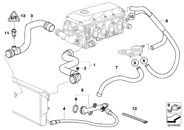

    Ensin luulin että nestettä vuotaa lohkolämmittimen ja lohkon välistä, mutta eipä tulekaan sieltä. Neste tulee jostain koneen takaa, pakosarjankin yläpuolelta. Ja vuoto on aika reipasta. Onko kellään vastaavaa ongelmaa ollut...? Autohan on vm.1998 ja malli 318i neloskoneella m43b19.
    Kone edestä
    Tässä jäähdytys systeemi
    Mistähän tuo voisi vuotaa? Onko missään kuvaa irtonaisesta ko. moottorista, jossa se näkyisi takaapäin?

        Joo, todennäköisesti muovinen Y-haara moottorin takana vuotaa.

            Voisko joku osoittaa realoem:stä mikä osa on kyseessä? Siis tämä Y-haara, itse en oikein saanut selville mikä osa se on?

              no enpä osannut linkittää fiksusti ,muuta tuotenumero on 11 53 1 708 808

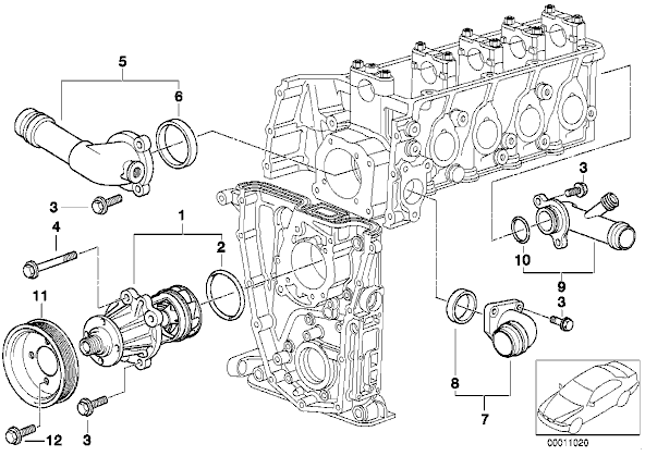

                Siis osa 9 tuosta ensimmäisestä kuvasta? Tarviiko tilata mitään muuta, tiivisteitä tms.?

                  Katso toi linkki, johon Polkuauto viittasi jo edellä. Ei se nyt mikään mahdoton ollut vaihtaa. Suurin ongelma on ehkä se, että se on suhteellisen pienessä välissä. Raitisilmasuodattimen kotelon kun on irrottanut, niin osa näkyy ja sen pystyy vaihtamaan. Y-haaran mukana tulee uusi o-rengas, eikä välttämättä muita osia tarvita. Itse vaihdoin kyllä samalla huohotinputken, numero 8 toisessa kuvassa.
