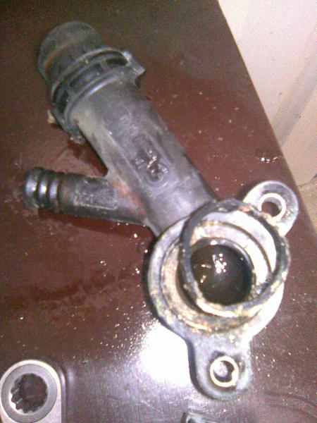

            Viime viikolla vaihdettiin tuohon mun E46 (1.9) tuo koneen takaosassa oleva muoviputki johon kiinnittyy kaksi letkua
            http://www.realoem.com/bmw/showparts...11&fg=35.tuosa linkissä nro 9.
            Muovi oli halkeillut ja o-rengas murentunut ihan pilalle (alla kuva). Ihmettelin kun välillä ajon aikana kun pysähtyi esim. risteykseen niin tupsautti sellaisen oudon hajun ohjaamoon. Veikkaisin että tuo neste vuoti sen verran et sit valuessa lämpimään pakoputkeen tai koneen takaosaan tupsautti sen oudon hajun. Osan vaihdon jälkeen tätä hajua ei ole tullut. Myös nestettä joutui lisäilemään tietyin väliajoin.
            Viime syksynä vaihdettu vesipumppu, paisuntasäiliö (joka oli halki) ja korkki. Viime viikolla laitettu myös uusi termostaatti.
            Osan vaihto oli helppo, ei muuta kuin raitisilmasuodatin ja sen kotelo pois ja sitten pääsikin jo tuohon "jakotukkiin" käsiksi.
            Toivottavasti tästä oli jotain apua.
                          Paljos tuo "jakotukki" maksoi ja millä nimekkeelä sitä kyselis liikkeestä?
