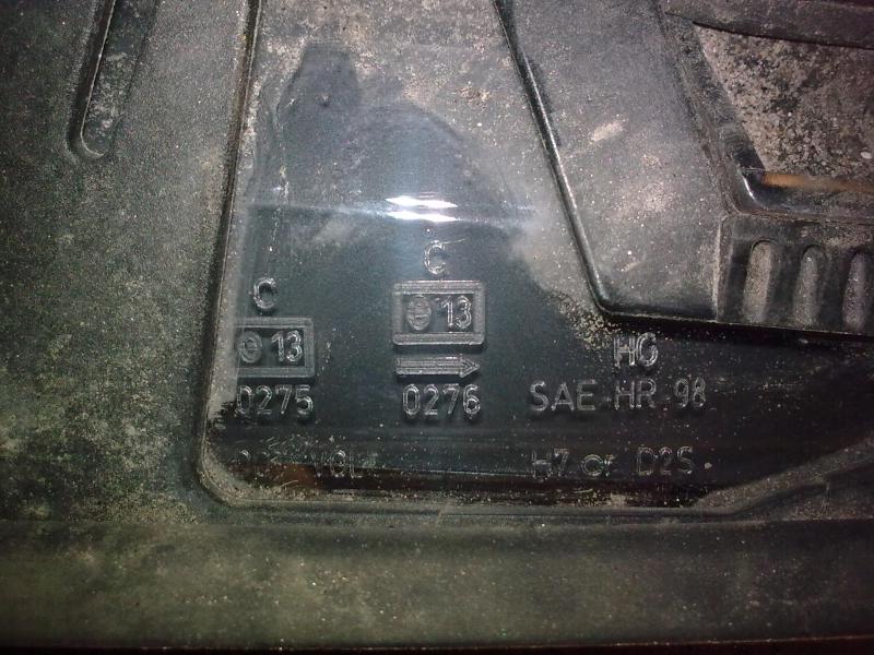

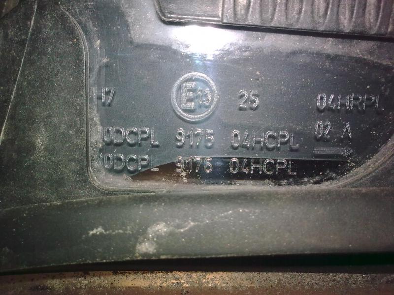

                  Noniin, Nyt löysin tiedot kyseisistä ajovaloista.
                  Liitteenä pari kuvaa. Kertokaahan mitä noista nyt aukenee.
                  Mielestäni tuo H7 or D2S tarkoittaa, että xenonin voi laittaa ajovaloon tai H7 halogeenin ja sitten toisessa kuvassa pitkille pelkkä H7 halogeeni?
                  Olenko kauheasti väärässä?
                  EDIT:
                  Tuli tässä vielä lisäksi mieleen, että meneekö tuo D2S samaan kantaan kuin H7 ? Mitä eroa niillä on?
                      Olet ymmärtänyt aivan oikein tuon "lasissa" olevan merkinnän. Lyhyille H7/xenonit ja pitkille H7:t. Mutta edelleenkään tuo muovissa oleva merkintä ei tarkoita itse umpion hyväksyntää vaan se selviää ajovaloumpion rungossa olevasta keltaisesta tarrasta. Ilman sen tarran tutkimistakin on selvää ettei heijastimella varustettu H7-umpio ole hyväksytty D2S:lle.

                        Tutkiskelin tuossa umpiota ja löysin oikein hyvin piilotettuna keltaiset tarrat jossa oli 04 HC ja 04 HR
                        Taitaa tarkottaa vaan molempia valoja halogeenina?
                        • Bouma
                          • May 2007
                          • 3108
                          Halogeenia kyllä. DC tai DCR pitää löytyä.

                          • erese
                            • Feb 2006
                            • 481
                            Juurikin näin
