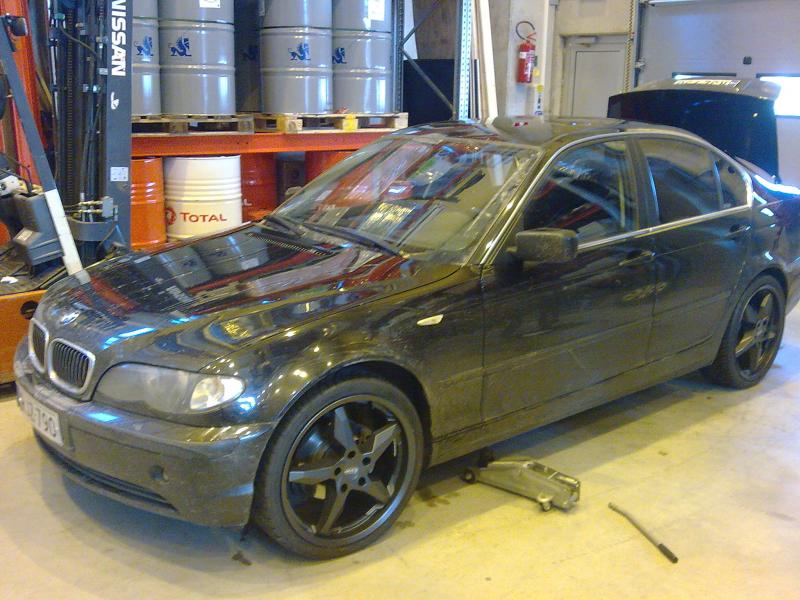

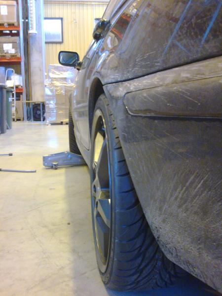

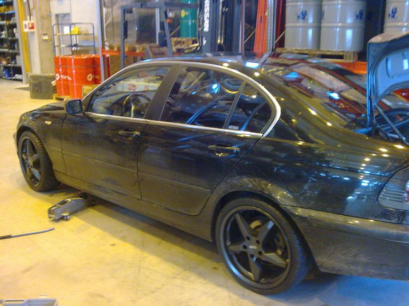

            Nonnih. Vanteita tuli nyt sovitettua autoon ja "hyvin" sopi. Paljoa ei jää renkaan ja kaaren väliin tilaa kuopassa mutta ei tuntunut raapivan, eipä jää ainakaan liian sisään.
            Ohessa pari kuvaa napattu kamerakännykällä ja auto kohtuu likaisena (KevätSäät!)...
            Kyllähän tuon auton pitäisi tuosta hieman vielä pudota, ottaen huomioon että kuvat otettu juuri renkaanvaihdon jälkeen. Mutta tarkoitus olisi silti hieman tuota vielä pudottaa kesäksi.
              Et, vanteen leveys, rengaskoko?
                Juu eli vanteet Dotz Touge 19x8" ET35, ja renkaat Federal 225/35/19...
                  ...ja olikos camberit säädetty ko.rengastukselle ?
                        Ei tässä vaiheessa kun vanteita vasta kokeiltiin paikoille... Voiko tuo säätäminen vaikuttaa vielä raapimiseen?
                        Tottakai vaikuttaa. Eli mitä matalempi rengas, sitä vähemmän camberia.
                        Eli jos/kun siellä on nyt camberit 15"-16" rengastukselle, on takapyörät takaa katsoen näin: /-\ , jolloin renkaiden ylkosyrjät ovat huomattavasti sisempänä kuin silloin kun camberit säädetään 19" rengastukselle, jolloinrenkaat takaa katsoen ovat näin: l-l .
                        Tuolla et35:n vanteella alkaa e46:ssa vakiokaarilla oikeilla camberarvoilla olemaan orggiskaari varsin lähellä jo 225-leveääkin rengasta.
