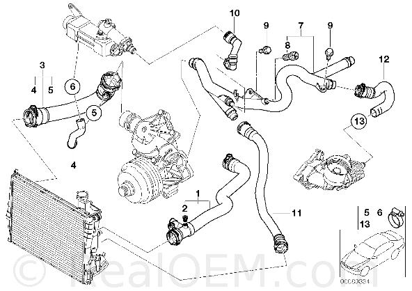

            Osakaavio: KLIK
            Tuosta vähintään vesipumppu + tiiviste (1+2). Lisäksi vaihtaisin myös termostaatin (5), kun se tapahtuu samalla vaivalla. Erittäin usein vikaantuva EGR-termostaatti (13) kannattaisi uusia samaan konkurssiin, niin ei tarvi sen kanssa jatkossa painia. Luonnollisesti moniurahihnat uusiksi ja tarkistaa kiristin- ja ohjainrullien kunnon.

              Tuosta laittamastani kuvasta niin jotenki näyttää aivan erilaiselta paketilta:think:think
              Kun mun mielestä mitä katsoin niin omassa autossa tuossa viskon ja flektin välissä olisi akseli?? Ja ajattelin että akselin ja flektin välissä olisi laakeri....Purkaamalla selvii..

                Originally posted by Emppu85 View Post
                Nyt joutuu vähän vääntää rautalangasta, kun en näistä paljoa tiedä.
                Eli miten pelkän vesipumpun vaihto voi auttaa ongelmaan jos välys on pelkästään flektissä. Kun flektiä heiluttaa niin tuntuu välys, muualla välystä ei ole. Kun toi viskohan on kiinni pumpussa ja jos hommaan pelkän pumpun niin eihän se välys katoa mihinkään??
                Se viskon (Nr 2) akseliko (suuri mutteri) ei liiku yhtään, mutta itse visko muljuaa?
                E39 530dA -02 M-Sport
                E53 X5 3.0dA -06 Sport
                • Emppu85
                  • 124
                  Puhuin paskaa Kyllä se noin oli kuin kuvassa

                            Onkos tuollaisessa e46 330d vm 02 noitä jäähdytsjärjestelmän ilmausruuvia muita kun se yksi siinä vesiletkussa?? En jostain syystä saa auki realoemii. Ja autossa ei ole webastoa.
                            • Pekuz
                              • Jul 2008
                              • 687
                              3. Letkussa. (vai onko)
                              2. ja 8.
                              14.
                              Ei kai ole enempää...:think
