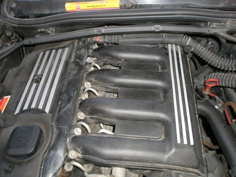

    Olisin kysellyt yleisesti muutamia vinkkejä, kun tarkoitus olisi tehdä muutamia pikkuhuoltoja autoon niin ei tarvitsisi aina viedä pajalle pikkujuttujen takia.
    1. Aloitetaan tulpista. Tulpat on jo hankittu ja tänä aamuna hieman tutkailin, että kuinka moiset vaihdetaan tähän moottoriin. Sellainen nopea vilkaisu ja muutaman kopan avaus jätti hieman kylmäksi. On sitä tulppia vaihdettua tullut autoihin, mutta tästä en päässyt kovin hyvin jyvälle. Suoraan sanottuna en edes tiedä, että minkä takana tulpat ovat. Napsin muutaman kuvan, jotta osaan esittää asiani. Veikkaisin yhden kuvan osoittavat paikkaa, jonka takana tulpat ovat. Ulommaisten sylenterien tulpat ovat aika v- mäisessä paikassa, ja pitäisiköhän olla jokin erikoistyökalu että niihin pääsee käsiksi? Lisäksi yhdessä kuvassa näkyvä sähköosa kulkee sylenterien yli ja en heti keksinyt, miten irrottaa se.
    Joten vinkit ovat tervetulleita.

      Jos hehkuja olet vaihtamassa niin kannattaa irroittaa imusarja niin pääsee hyvin käsiksi. Valmistaudu siihen että istuvat aika tiukassa ja kannattaa olla malttia kun löysäilet että ei pääse hehkut katkeamaan..

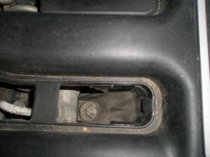

        HEHKUtulppien vaihtamiseksi täytyy imusarja irrottaa. Toisessa kuvassa kuopan pohjalla on yksi imusarjan kiinnitysmuttereista, ei mitään muuta.
        Onko autosi muuten manuaali vai automaatti. Automaatissa imusarjan läpät kannattaisi ehdottomasti poistaa ja siinä samalla voi toki hehkutkin vaihtaa.
        Ohjeet hehkujen vaihtoon (530d). KLIK
        E46:ssa pitää ensin purkaa raitisilmakotelo pois tieltä.
