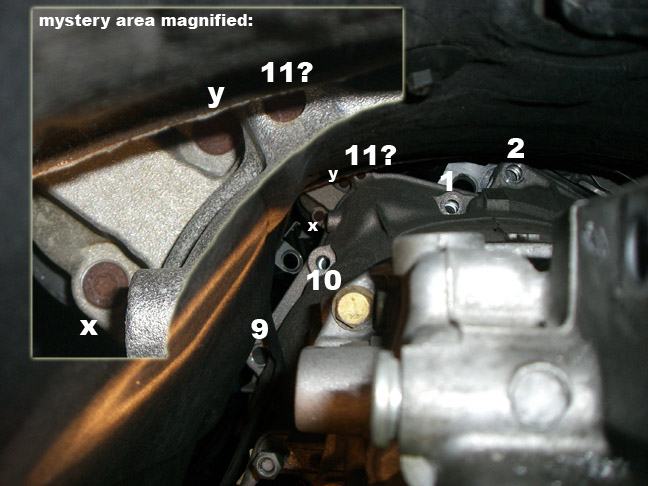

      ok... Pitääkö startti irroittaa?? Sain kaikki ne laatikon puolelta olavat torksit pois, ja laatikko tuli vähän ulos, istuu ylhäältä kiinni ??? Pitääkö startti jotenkin erikseen irroittaa?
          Starttihan on noilla 1 ja 10 pulteilla kiinni, kyllä ne pitää pyöritellä kans pois.
