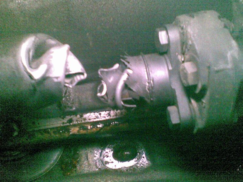

    Kyseessä tuollainen E46 320Ci '00..
    Piti lähteä vähän rivakammin liikkeelle sulalla asfaltilla niin siinä ryntäyttäessä auto nikeltyi paikoilleen. Ihmettelin hetken että mitä tapahtui. Koitin nostaa uudelleen kytkintä niin auto ei liikahtanutkaan, kävin kaikki vaihteet läpi ja auto ei hievahdakaan. Ts. siellä on ilmeisesti vaihde kokoajan vapaalla. Kokeilin työntää autoa jokaisella vaihteella kuin myös vapaalla niin aina liukuu yhtä kevyesti eteenpäin..
    Vaihdekepin tuntuma muuttui hieman holoksi, ei täysin hukkuneet pykälät, kyllä ne siellä edelleen on. Huomenna saan auton kuivaan talliin ja nostan sen ilmaan, pääsee alle kurkkimaan että onko vaihteensiirrossa kaikki kunnossa mutta olisko kellään ideoita mitä siellä on tapahtunut? Katselin tuossa jo realoemista vähän millaisista palikoista se vaihteensiirto koostuu.

    Kardaani kuroutunut poikki. Miten on mahdollista? Ihan siitä laatikon laipan vierestä. Ei paljoa naurata.

              olette asian ytimessä. Ei todellakaan ton 2 litraisen vessan tehoilla pitäis olla mahdollista. Kyllähän siinä vähän saatto 195 leveä kitkarengas vingahtaa mutta haloo pitää auton tollainen kestää varsinkin kun yleensä tolla tulee ihan iisisti ajettua. Siellä on ollut joku piilevä vika. Kuvan laitan illemmalla.

                Eikä kyse siis ole siitä kumilaipasta vaan kardaaniputkesta ?

                  Ihan kuulkaa kardaaniputki menny rusetille ja poikki, kuva ohessa. Tuossa oikealla on vaihteiston laippa.

                      Katos vaan, kyl se kardaani vaan on pettäny... Mahtaako olla valmistusvirhe?

                        DÄÄM Tuohan vaatii valtavaa vääntövoimaa että kardaani tuollaseksi menee. Kyllä luulisi että joku muu paikka antaa periksi kauan ennenkö kardaani alkaa kiertymään. Voiko muka pelkkä rivakka lähtö aiheuttaa tuollaista
                        Kyllä kardaanissa taitaa olla jonkinsortin valmistusvika:think

                          Saanu vähän "japia" joskus? Erikoisesti kyllä mennyt, mutta eihän ne kaikkea kestä.
                          Jonnekkinhan se rasitus menee, kun ei tolla koneella se kumi pala niin kivuttomasti

                            On siellä pakko olla ollut joku valuvika tms. särönpoikanen valmiina joka on sitten aikojen kulussa vähitellen hivuttanut sen tuohon jamaan.
                            Kahtellaan, ostin auton puolivuotta sitten autoliikkeestä niin aion kyllä heidän puoleensa asiassa kääntyä, ei ole mielestäni voinut 25tkm ajosuoritteen aikana vaurioitua tuollaiseksi, hätäisempiä lähtöjä kuitenkin tullut vain muutama otettua ja harvemmin edes yrittänyt suditella kun eihän tuossa koslassa riitä paukku moiseen.
