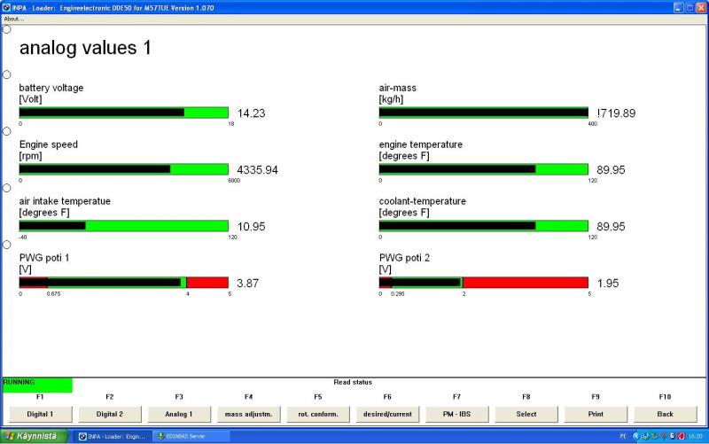

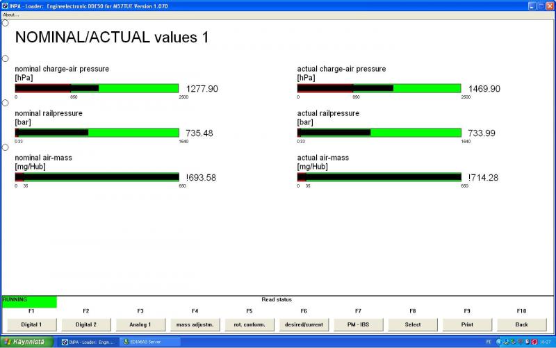

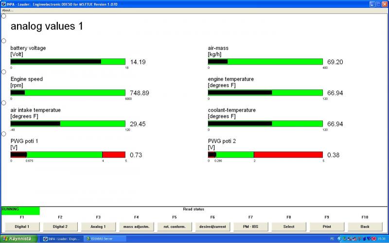

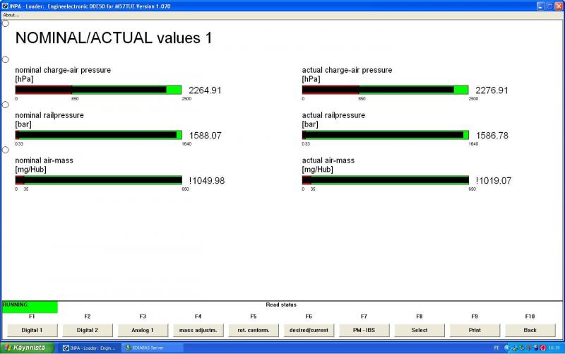

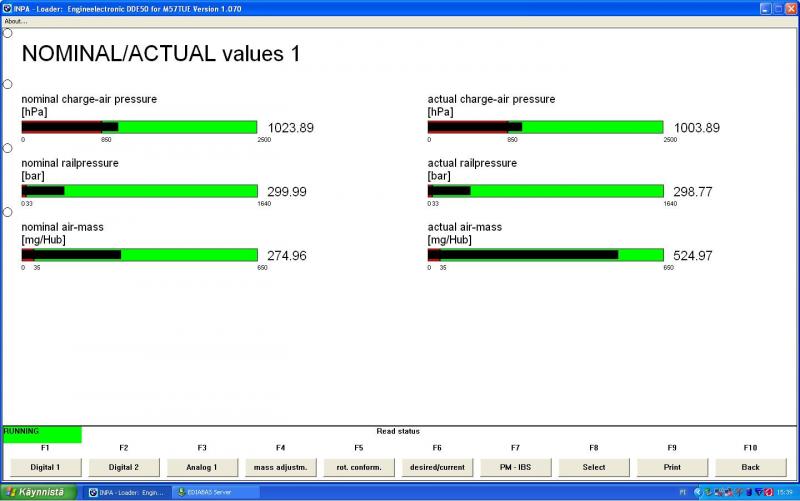

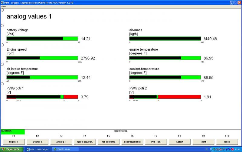

                  Mulla sit taas ottaa kyl huippunopeuksia ihan hyvin, tuossa äskön kun kävi inpan kanssa lukemassa livedataa niin hienosti kulkee 190km/h, mut ei välillä vaan kiihdy mihinkään!
                  Ilmamassamittarilla ilman määrä toimivassa kiihdytyksessä on n. 710kg/h,
                  kun ei kiihdy mihinkään niin määrä on n. <500kg/h.
                  Tässä muutamia kuvia eri kiihdytyksistä.
                  1. kuva, kiihtyy hyvin.
                  2. kuva, kiihtyy hyvin 2vaihde
                  3. kuva, kiihtyy hyvin (paineet)
                  4. kuva, ei kiihdy
                  5. kuva, ei kiihdy 2vaihde
                  muutama kuva seuraavassa tekstissä lisää

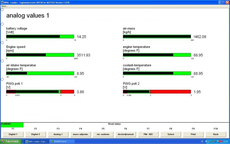

                    muutama kuva lisää..
                    6. kuva, ei kiihdy (paineet)
                    7. kuva, tyhjäkäynti
                    8. kuva, tyhjäkäynti paineet

                      • Jamppa1983
                        • 739
                        Maf, näyttää heittoja olevan? Jos se ohjaa kaikkea muuta, ahto/rail paineita.
                        Ei oikein näyttäis paineita nostavan välillä. Kokeilisin melkein ahtopainemittarilla millä sais varmuuden. En osaa sanoa ohjaako dde ahtopainetta rail paineen mukaan, vai toisin päin koska molimmissa näyttäis näin maalikon silmin heittoa olevan. Vertaus kiihtyy/ ei kiihdy. Mutta jos Maf ohjaa niiden toimintaa...
                        Jos nostaa paineet hyvin niin ahtopaineenanturi vois olla rikki, mikä estäisi taas rail paineen nousun? Arvauksia...
