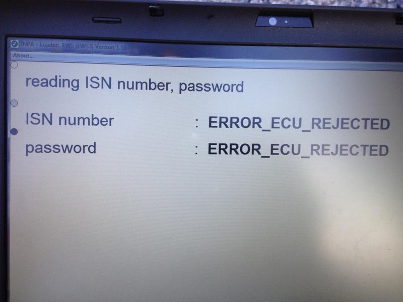

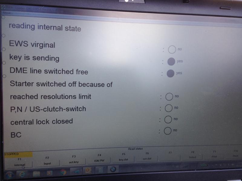

                  Hei!
                  Nyt saatiin auto kotia. Miten toi EWS ja ECU synkronoidaan inpalla?
                  Lueskelin INPA:lla statuksia

                    Moottorin main menussa pitäisi olla "EWS 3 start value syncronize"
