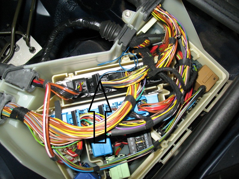

            kuva liittimestä X60004

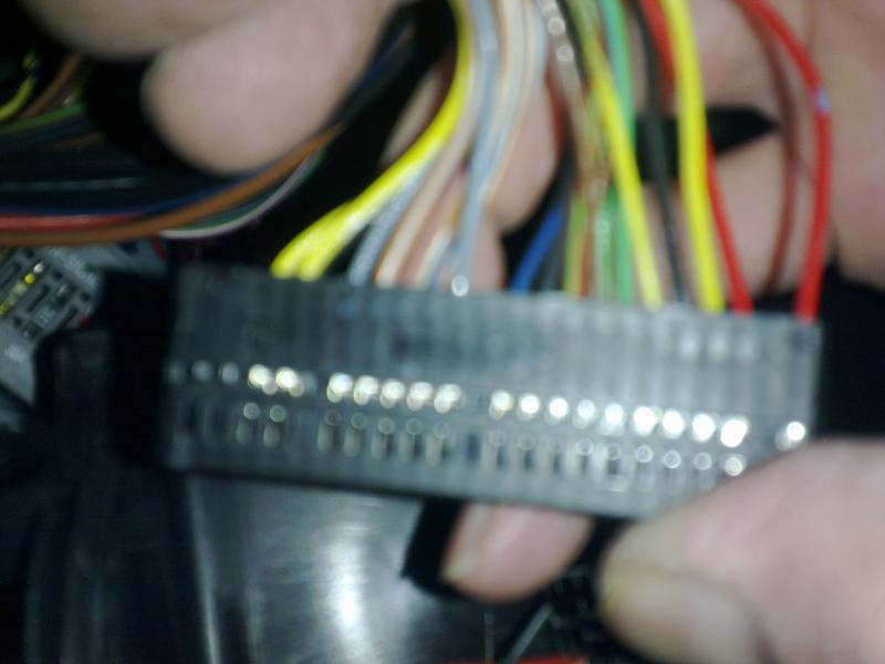

              Eli moottorinohjausyksikön (Bosch) päällä on kaksi liitintä, joiden lukitukset avautuvat päätyihin päin.
              Noista ohjaamoa lähempänä oleva sisältää kaksi liitintä, mustan ja valkoisen joissa kummassakin 44 pinniä.
              Otin mustan ulos, ja sen kyljessä on juokseva luku 1 - 22 ja toisella puolella 23 - 44. Jos tuosta 23:sta laskee kohtaan 27 niin siinä on musta johto.
              Elikkä tuosta kuvasta oikealta punainen on 23, tyhjä, punainen, keltainen ja sitten musta joka on mielestäni se 27.
              Vai olenko ihan hukassa tässä asiassa ja tosiaan kurkistelen väärää liitintä

                Juuh, eli löysin tällaisen kuvan netistä, mikä on samannäköinen kuin e46touringin laittama kuva ja siinä nuoli osoittaa liittimen X60004.

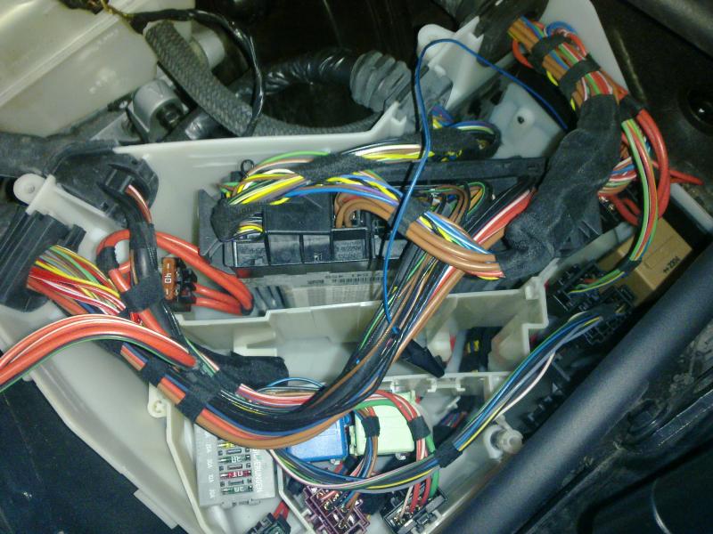

                Mutta tänään kaivelin laatikon vielä auki ja otin kuvan
                Mielestäni tuo liitinpaketti on aika lailla erilainen omassa autossani kuin tuossa toisessa kuvassa tai ko. paketin asennusohjeen kuvissa

                • e46touring
                  • Dec 2003
                  • 1368
                  • Tornio
                  X60002 N46 koneelle
