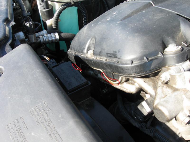

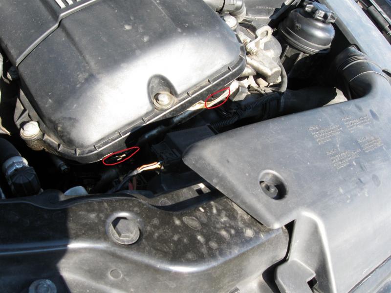

    e46 M54B25 vuotaa öljyä
    Eli tuosta vanoksen edestä vuotaa öljyä. Marraskuun paikkeilla vaihdettiin venttiilikopan tiivisteet ja vanokseen laitettiin Beisanin tiivisteet. Johtuukohan tuo venttiilikopan tiivisteestä, voiko se olla jo paskana?
    http://www.realoem.com/bmw/showparts...72&hg=11&fg=15 jostain luin, että osa 7 kovettuessa saattaa vuotoja myös ilmetä, kun ei kiristy ruuvit kunnolla, onko niin?

  • Spetke
    • 3450
    • Janakkala
    Kai pistit hieman silikoonia puolikuihin? Eli noihin kohtiin jotka merkkasit punaisella.

      • Ackbar
        • Aug 2010
        • 253
        Jep laitettu on. Pitää varmaan avata ja laittaa uusiksi.. :think
