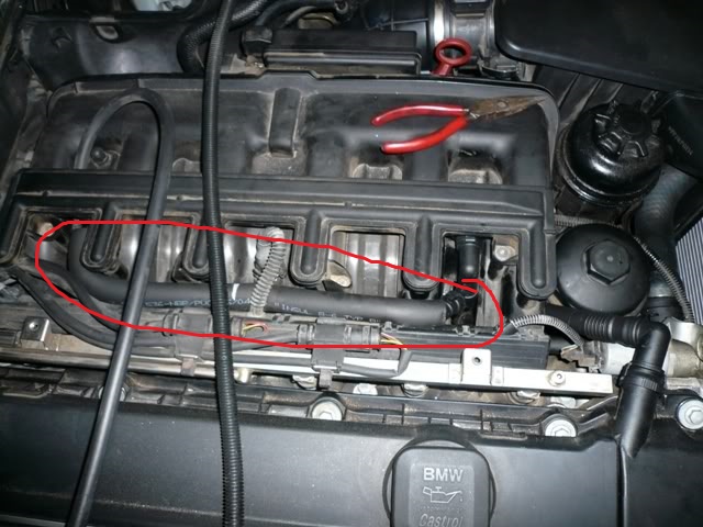

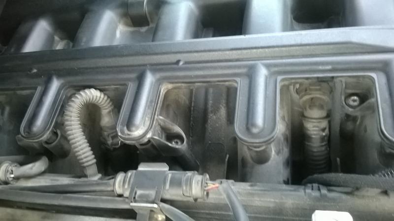

                              Omaan autoon ajattelin kanssa separaattorin vaihtaa kun näyttää olevan märkää ko. mötikän alapuolella (e46 m52tub28 vm. 98). Tarvittavat osat on jo tilattu ja tulossa. Katsoin osanumerot tämän ketjun linkistä.
                              Tuossa sitten tänään pähkäilin mistähän niitä letkuja oikein löytyy. Jostain syystä en löytänyt mistään tuollaista Return pipe:ä, osa nro: 11157520035.
                              Näyttäisi ainakin netissä löytämistäni saman koneen omaavista ajoneuvoista ko letku löytyvän. Havainnollistaakseni asiaa liitin 2 kuvaa. Kuva 1 on omasta autostani, jossa letkua ei näy. Kuva 2 netistä löytämästäni ajoneuvosta jossa letku on ympyröity punaisella.
                              Mistähän asia mahtaa johtua?
