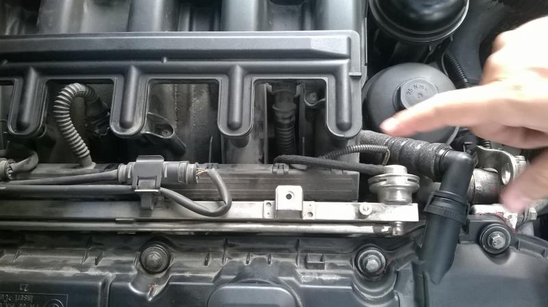

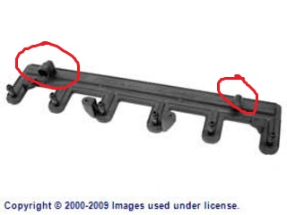

    Originally posted by Hatch View Post
    Omaan autoon ajattelin kanssa separaattorin vaihtaa kun näyttää olevan märkää ko. mötikän alapuolella (e46 m52tub28 vm. 98). Tarvittavat osat on jo tilattu ja tulossa. Katsoin osanumerot tämän ketjun linkistä.
    Tuossa sitten tänään pähkäilin mistähän niitä letkuja oikein löytyy. Jostain syystä en löytänyt mistään tuollaista Return pipe:ä, osa nro: 11157520035.
    Näyttäisi ainakin netissä löytämistäni saman koneen omaavista ajoneuvoista ko letku löytyvän. Havainnollistaakseni asiaa liitin 2 kuvaa. Kuva 1 on omasta autostani, jossa letkua ei näy. Kuva 2 netistä löytämästäni ajoneuvosta jossa letku on ympyröity punaisella.
    Mistähän asia mahtaa johtua?
    Tossa videossa näkyy aika hyvin se putki ja ne sen liittimet. Onko siellä imusarjassa paikkaa ko. putkelle?
    • Hatch
      • Jun 2011
      • 81
      • Finlandia
      https://www.youtube.com/watch?v=amHwxoFAl7I#t=401

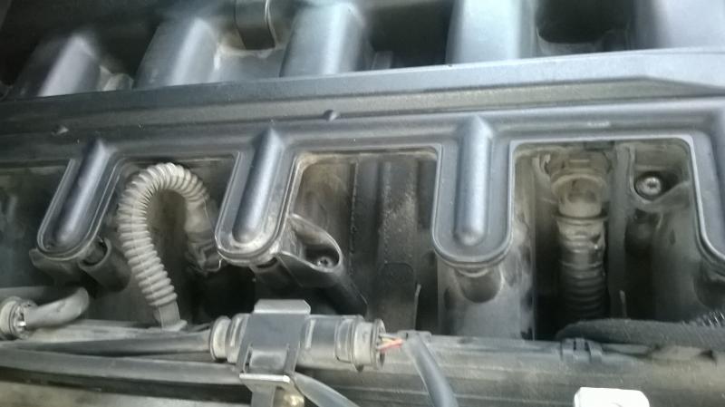

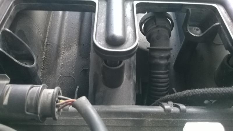

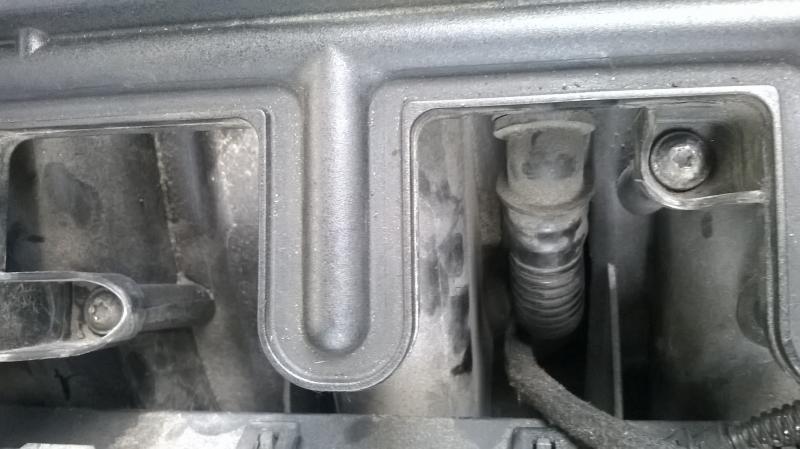

      Ei ole imusarjassa paikkaa ko. putkelle. Eli imusarjan päällä on tuollainen ripa, jossa on kaksi sisäänmenoa (kuva liitetty). Minulla niitä on vain yksi. Eli tuo ripa jossa on punaisella ympyröity nuo sisäänmenot EI ole minun. Minulla on vain niitä yksi.
      Ja kavereiden kanssa kun pähkäiltiin niin ei tuollaista return pipeä tuossa autossa ole.
      Lisäsin kuvia lisää koneesta.
      Mikähän juttu tämä oikein on? :think

        pistäppäs tähän sun auton vin 7 viimestä. Toinen vaihtoehto että joku on vaihtanu autoon eri imusarjan.

                Imusarjan takapuolen nippoihin. Mutta ei se ollut omassani kytkettynä. Kytkin sen, jospa ei tukkeutuisi/möhnääntyisi niin paljon. Ko. imuletkua menee muutamaan paikkaan ja oli ainakin omassa aika haperoa tavaraa. Uusin laadukkaammalla etrasta hommatulla letkulla kaikki mistä löysin ko. letkua.
