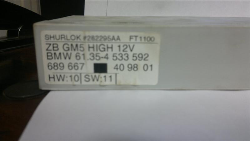

            korjaajista en osaa sanoa mitään, mutta itselläni on tuossa pöydällä e46 328i '98 sedanista peräisin oleva korimoduuli ylimääräisenä. Sen saa halvalla jos numerot täsmäävät. Kuvat löytyy http://touru.kuvat.fi/kuvat/seka

                        Sameen korimoduuli ei numeroiltaan näytä valitettavasti täsmäävän.
