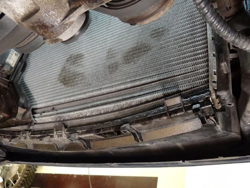

    -02 330Ci:stä alkoi kadota jäähdytysnestettä, joten tuli tutkittua mistä vuoto johtuu. Moottoritilan pohjamuovin irrottamisen jälkeen näky oli liitteen mukainen.
    Tuollaista vastaavaa pullahtamisilmiötä on esiintynyt muissakin E46:sissa. Työkavereiltakin löytyi tiedosta heti kaksi autoyksilöä, joissa jäähdytin oli muuttanut muotoaan vastavalla tavalla, mutta ei vielä kuitenkaan vuotanut. Mikä tuon mahtaa aiheuttaa? Jäätyminenkö?
    Onko tuo ilmiö alkuperäiseen jäähdyttimeen liittyvä vai tapahtuuko myös tarvikejäähdyttimillä? Alkuperäisen jäähdyttimen hinta reilu 300 e ja tarvike (Nissens) vajaa 150 e. Ostaisikohan alkuperäisen vai tarvikkeen?
      Osta Nissens vaan. Hyvä jäähdytin ja aivan yhtä hyvä kuin alkuperäinen. Ilmeisesti tämä paisuminen on jonkin sortin tyyppivika, 323i, 325i, 328i ja 330i malleissa? Ainakin merkkihuollon mukaan. Veljen E46 oli sama homma ja tilalle laitettiin Nissens.
                Nimenomaan jäätyminen.
                Eli nämä BMW:n syylärit ovat jostain ihmeen syystä suunniteltu niin että alavesiletkun lähtö ei sijaitse jäähdyttimen alareunassa, vaan 6-7cm alareunasta. Eli jäähdyttimen alimmaisissa kennoputkissa vesikierto on todella laiskaa.
                Tämä taas saa aikaan sen että kovemmilla pakkasilla kun kierto muutenkin on verkkaista, alareuna pääsee ajoviimassa jäätymään.
                Jos ajo on pääosin suhteellisen lyhyttä pätkää, ei alareuna pääse sulamaan kokonaan lainkaan, vaan sulaa hieman ja jäätyy uudelleen,jne,jne, jolloin alimmaiset kennoputket turpoavat pikkuhiljaa jopa ihan pyöreiksi ja näky on kuvatun lainen. Vaurio syntyy pelkästään alavesiletkun alapuoliselle osuudelle.
                Eli varsinkin pari viime talvea tuhosivat niistä bemareista syyläreitä joiden jäähdytinveden pakkasenkesto ei ollut vähintään -40 ja jotka eivät koko talvena päässeet kunnolla lämpimään sulamaan.
                Kunhan siis pitää huolen että jäähdytin-nesteen pakkasenkesto on vähintään -40, ei ko. ilmiöstä ole pelkoa.
                  Varmaan tässä jostain konstruktion ja pakkasen yhteisvaikutuksesta lienee kyse mutta outoa on jos neste on jäätynyt lämpötilassa jonka sen pitäisi kestää? Ajoviima sitä nyt ei kuitenkaan ilman lämpötilaa alemmas pysty jäähdyttämään.

                    Uusi jäähdytin tuli vaihdettua viikonloppuna. Alkuperäinen jäähdytin oli pullahtanut alareunan lisäksi myös yläreunastaan. Täytyy ottaa vielä kuva siitäkin, ennen kuin heitän sen pois.
                    Ja lyhyt selostus jäähdyttimen vaihtoon tarvittavista osista, kun sitä tuossa aikaisemmin kyseltiin.
