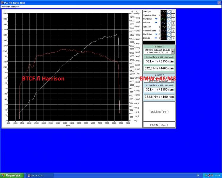

        Nyt penkitetty Evolven kanssa ja tulos 321hp / 333Nm. Elikkä nousu johteessa ollaan, kun entinen tulos 307hp / 320Nm. Evolvella siis iso ero vakio softaan! Penkki sama mitä aikaisemmin ja keli paria astetta lämpimempi.
        Taitaa olla seuraavaksi Alpha-N ja csl imusarja tilauslistalla
        Ja ihmiset voi ihan rohkeesti kertoo paljonko omista S54 pannuista on lähteny irti
