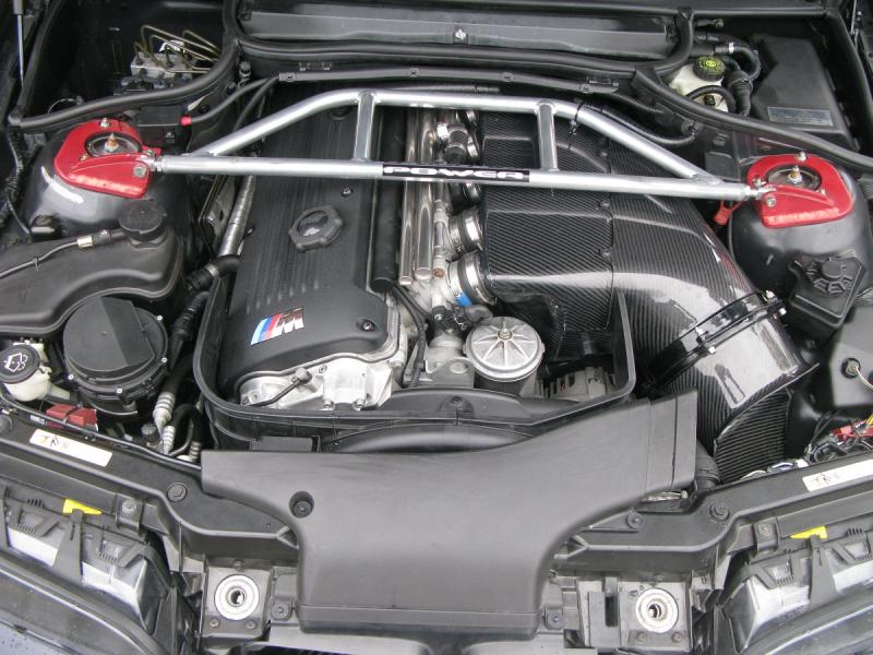

    Laitetaan nyt erikseen Alpha-N osiokin pystyyn tänne foorumille, niin saa ihmiset jakaa murheita ja onnistumisia.
    Itse on tullut laitettua Supersprint peltisatsi, euro katit, evolven Alpha-N ja Geoff Steelen csl-hiilikuitu airboxi.
    Kyllä huomaa selvän vääntö eron edeltävään modiin (softa+peltisarja) ja mikä parasta ne IMUÄÄNET
    Vääntö tuntuu keskialueella selvemmin ja yläalueella hevosvoimat jyllää rajoittimelle asti!
    Modi on suht helppo tehdä ja ei paljoa aikaa vie.
    Tähän modiin tarvitsin:
    - Evolven Alpha-N softa + AIT kit (ilmanlämpötila anturi kitti)
    - Geoff steel CSL replica airbox
    - CSL smg paisuntasäiliö + nestettä 1l
    - Klemmareita 12kpl
    - CSL huohotin letkut tai itse teet vanhoista.
    - Öljytikkua ei tarvitse uusia, taivuttaa vaan entisen sivuun.
    Penkkitulokset saan vasta keväällä, kun talvi tuli ja "yllätti" minut.
    Softa löytyy: www.evolveautomotive.com
    Airbox löytyy: www.geoffsteelracing.co.uk

      Kyselin joskus sulta tippejä ennen kuin itse rupesin rakentamaan tätä konetta ja en saanut sulta mitään vastausta. Mutta tässä jtn minun mielipiteitä..
      Boxi on kohtalaista laatua, kiinnikkeitä kannattaa itse rakentaa lisää ja vähä sovittella tarkemmin. + Joudut anturit yms ostamaan tiskiltä tai evolvelta. +alaimutorvi yms.
      Softan hintahan näkyy sivuilla 850gbp
      Evolven kitti ei sinäänsä ole pahan hintainen enää jos 3000gbp maksaa
        Hinnan perusteella ainakin näyttää ihan ok vaihtoehdolta OEM/VAC/Evolveen verrattuna (itelle uus tuttavuus).
        Kuvien perusteella tuohon GS:n boxiin ei taida CSL:n filtteri mennä kiinni?

                    Imuäänet on nyt tälläiset, tosin putkisto on kovaäänisempi kuin tämä.
                    Boksi täältä
                    Nokat OEM CSL, ne pitää etsiä jostakin, kun tehtaalta ei saa. Ohjelmat ja paineanturin asennuksen hommasi www.bemariosat.fi
                    Ensi keväänä penkkiin, uusin nokkien, kk laakereiden, ja männänrenkaiden vuoksi oli 1000km sisäänajo, ettei ehtinyt nyt.

                        Hyvin toimii, samalla tuli csl oem nokat ja oem csl ohjelma, eli ei alpha n.
                        Kuinkas tuo csl softa ecuun hoitui vai onko koko ecu vaihdettu uuteen ?
                        Itsellä pitäisi muokata ecu isommille muisteille jotta saisi csl softan sisään.
                        Mss54 ecussa puolet pienemmät muistiti kuin Mss54HP ecussa jota käytetään csl mallissa.

                          Juu, ihan niissä viimeisissä on tilaa jotta sen voi asentaa, minulle lisättiin muistia alkuperäiseen ecuun. Toimiiko tuo boksi CSL ohjelmalla, eli onko siellä se paine tms. anturille paikka.
                          Toi paineanturi numero 17 kuvassa, pitää olla toiminassa, muuten ei toimi csl ohjelma.
                          Ja varmaan csl nokat pitää vaihtaa, että se ohjelma toimii.

                              Ok, eli ecun päivityksen hoiti se http://www.bemariosat.fi ?
                              Mun mielestä tuon paineanturin/ rail pipen voi hoitaa ihan vaan t-haaralla johon sitten MAP anturi kiinni.
                              No pitää tässä talven aikana yrittää saada paketti toimimaan.
