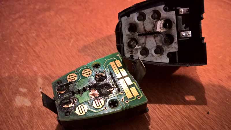

    Autossa ei siis peilien säädöt toimineet ja säätökytkimen ylössäätö oli tunnoton. Lisäksi kuskin puolen lämmitys ei toimi. Hommasin toimivan kytkimen ja totesin että vanhasta oli otettu liittimet kokonaan irti ja lisäksi valkoinen liitin oli hieman tummunut.
    Eihän se kytkimen vaihto mitään auttanut ja seuraavaksi totesin että peilien sulake nro 31 oli palanut ja nro 57 puuttui kokonaan. Sulakkeet paikoilleen ja sain peilit osittain toimimaan. Kuskin peilistä toimii ylös/alas säätö ja vänkärin puolella oikealle/vasemmalle. Hätäseltään kokeilin yleismittarilla mittailla kytkintä ja näyttäisi siltä että tuon "valkoisen" liittimen kautta menee juuri nuo toimimattomat suunnat.
    Onko muilla kokemuksia vastaavasta? Mikä polttaa sulakkeet? Mikä käryttää säätökytkimen? Johdotko siellä on poikki, vai mitä?

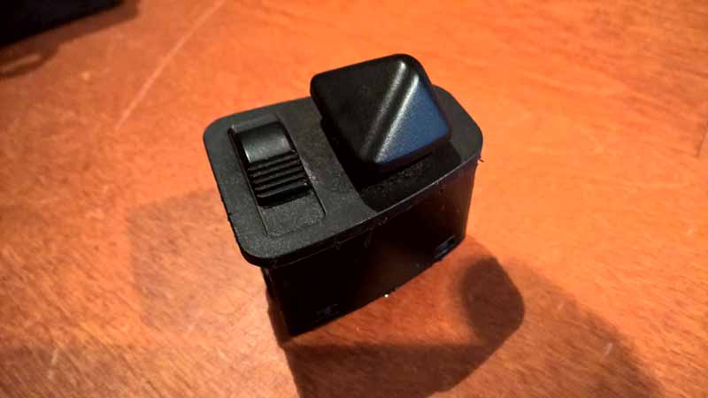

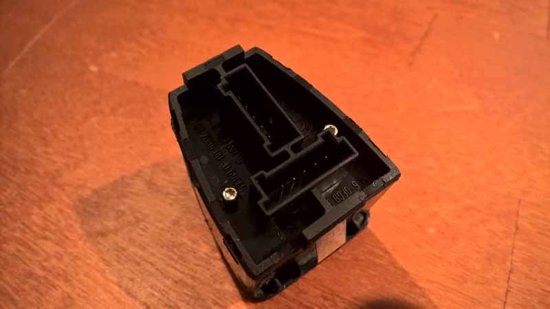

    Tässäpä kuvat tuosta vanhasta kytkimestä. Autossa ei ole sähköpenkkejä muistilla, eikä peileissä pysäköintitoimintoa. Ihan peruspeilit lämmityksellä siis.
