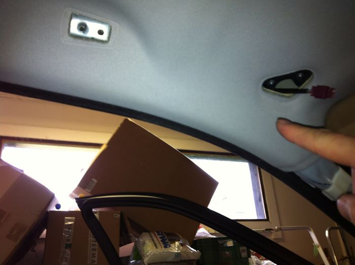

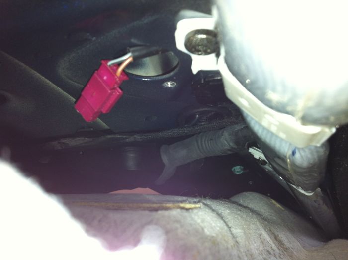

              Vuoto tukittu
              Vuoto on nyt tukittu katon sisällä. Kuminen letkun pätkä oli irronnut metallisesta putkesta, joka kulkee a-pilarin sisällä. Vika paikantui siten, että irrotin kauhukahvat yms. katon osia ja raotin katon verhoilua kuskin puoleiselta laidalta. Raottamalla tuli siis näkyviin letkunpätkä ja vielä vähän lisää raottamalla metallisen putken pää. En viitsinyt irrottaa kattoa yhtään ylimääräistä, joten roplasin letkun putken päälle käsikopelolla niin syvälle oikealle paikalleen, kun sain. Liitos vaikutti tukevalta ja vesitesti onnistui. Vedet lorisi oikeaan paikkaan eturenkaan ja oven väliselle alueelle maahan. Mietin, että olisiko letku pitänyt tiivistää vielä esim. nippusiteellä, mutta paikka oli niin ahdas, että se jäi tekemättä.
              Vuoto on nyt siis korjattu ja ei voi muuta kun ihmetellä miten näin voi käydä. Eli kuinka letku voi irrota itsekseen katon sisällä. Ehkä se ajan ja tärinän kanssa vaan pääsee vähitellen hinkkaantumaan tupestaan?
              Ohessa kaksi kuvaa. Toisessa sormi osoittaa kohdan, jossa vuoto kohta on. Toisessa kuvassa näkyy kumiletku keskellä (pikkurillin paksuinen keskeltä haitarilla) ja airbag valkoisena oikealla puolella. Kuvassa punainen mötikkä on sokeripala, jota en saanut avattua mitenkään järkevästi ja se meni rikki. Kyseessä on sähköjohto joka menee aurinkolipan sisuksiin. Tilanpuutteesta johtuen tämän kummempia kuvia paikasta ei saa, jos ei availe kattoa enempää. Käsikopelolla vaan putkenpäätä etsimään.
