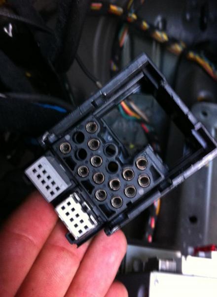

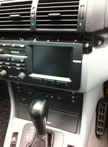

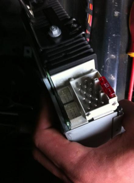

                Noniih, kertokaas nyt niitä Usb/iphone/aux moduuleja, jota sais cd vaihtajan tilalle! Sekä mistä sais tilailtua.
                Mulla löyty takakontista 17 pinnine liitin takimmaisesta boksista takakontista..

                  Esimerkiksi ncXus ja sille adapteri johto. eBaysta.

                    Sulla on väärä otsikko.. Ei toi oo iso navi
                    Siitä ostat oikeesti hyvän vehkeen:
                    Ei tartte ebaysta tilailla jos sitä vähän vierastaa..
