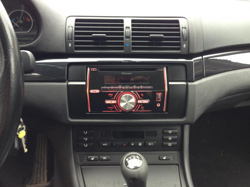

              Itse toteutin tämän ko. soittimen vaihdon ja pelittää ihan mainiosti. Eikä omasta mielestäni ole edes pahan näköinen kun vaan sovittelee soittimen kunnolla paikoilleen. Vai mitä olette mieltä?
              E46 320D Touring -00

                  Bimmer-05 miten sait johdotuksen tuolle soittimelle?
