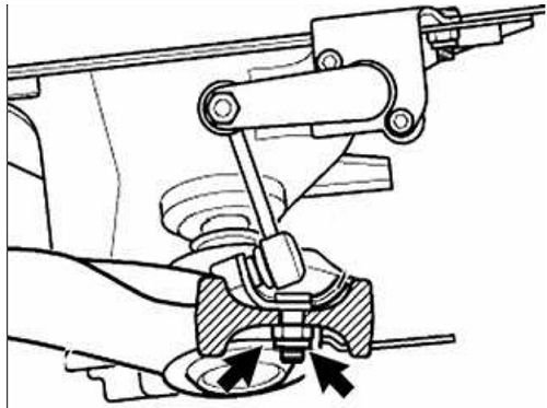

    Kävin katsastuskonttorilla viimeviikolla, muuten tuli puhtaat paperit, mutta xenonvalojen automaattinen korkeussäätö ei pelitä, moottorit kyllä surisevat ja valot heräävät henkiin virrat päälle laitettaessa ihan normaalisti.
    Vaihdoin itse uudet xenonpolttimot kun toinen alkoi heti muuttua oudon väriseksi (punertaa), kämmäsinkö asennuksessa jotain ?
    Mistä ihmeestä löytäisin sen anturin / vipstaakin mikä tuota korkeutta säätää. Olen täältä koittanut etsiä vastausta sekä googlettanut kuvia aiheesta, mutta tämäkin näyttää erilaiselta kuin omani ->
    Mikä avuksi, etsinkö vikaa väärästä paikasta ? Kiitos jos jaksoit lukea ja vastata mahdollisesti
    Edit: löysin kuvan netistä, tältä ne näyttävät takaapäin katsottaessa: -> http://smg.photobucket.com/user/prel...00580.jpg.html

    Vikaluku voisi auttaa mahdollisen mykkänä olevan anturin vikaan.
    Tasoantureita on kaksi!
    Edessä oikealla alatukivarren sisäpäässä.
    Sekä takana oikean ylätukivarren sisäpäässä suurinpiirtein
    Mulla oli ihan sellainen yksinkertainen vika, että etupäänanturissa oleva lyhyt tanko joka on alatukivarressa kiinni ja toinen pää anturin säätövarressa, oli jumittunut nivelistään ja poikkaissut anturin säätövarren, jolloin anturin tanko oli jäänyt yläasentoon ja katsastuksessa nimenomaan pomppasi nimikkeellä korkeuden säätö ei toimi.

        Päivitys:
        Varsinaista silminnähtävää/rikkinäisiä osia tms. vikaa ei löydy.
        Vikakoodit luettu tänään ja mitään valoihin viittaavaa ei löytynyt. (ei muutakaan koodia)
        Pääsin eilen ujuttamaan vähän aseöljyä kys. mekanismin liikkuviin osiin, tosin sekään ei tunnu auttavan ilman osien purkamista....:think
        Kalliita nuo OEM osat, about 100$ per yksikkö, vai osaisikohan joku opastaa halvempien osien äärelle. (en tarvitse uutta, tarvitsen toimivan)
        Osanumero ymmärtääkseni on: 67168372381
        Tässä kuvajainen:

                Viimeinen päivitys:
                Luetutin vikakoodit vielä kerran, jolloin inpa´lla päästiin lukemaan koodi:
                34 VHAC, front load sensor short-circuit to ground
                Tilailin uudet anturit sekä nivel osat (niitä saa erikseen)
                Purin etupäästä vanhan (kiinniruostuneen) nivelen ja anturin, uudet tilalle ja eikun konttorille ja leima paperiin. Kiitokset omasta puolestani auttaneille!
