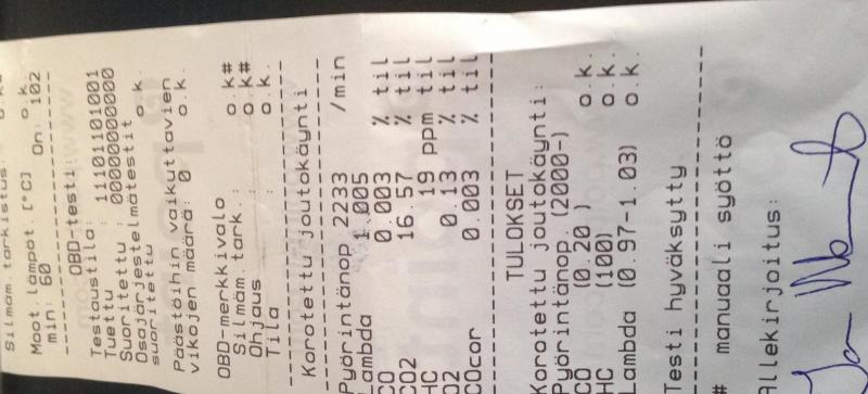

      Tuli käytyä ottaan pakokaasu arvot ja meni puhtaasti heittämällä läpi joten tuon katin saa vissiin sulkea laskuista pois? mitäs seuraavax kannattaisi tutkia?
