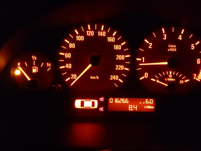

              • Jakettaja
                • Apr 2013
                • 222
                • Paimio
                Tuosta nyt kuvaa vielä. Eli tuon salavalikon mukaan vasenanturi näyttää huomattavasti vähemmän kuin oikean puolinen anturi, bensaa siis noin puolitankkia mutta mittari ei vielä ole ymmärtänyt sitä. Mutta eikai se nyt ihan zögö voi olla kuk jotain tietoa antaa? Olisiko "koho" jumissa? Saisiko sen vielä elvytettyä vaiko ostanko suosiolla uuden anturin kun ei toivottoman kallis tunnu olevan.

                • MNi
                  • Nov 2008
                  • 3144
                  Tuolla on PDF-liite jonka mukaan voi puuhastella: KLIK.
                  Polttoainetankin pumpun tai anturien irroittamisesta on muistaakseni jossain todettu ettei ole syytä availla niitä turhaan, jää mahdollisesti vuotamamaan. Jos joku pystyy vahvistamaan/kumoamaan tämän mutun niin hyvä.
