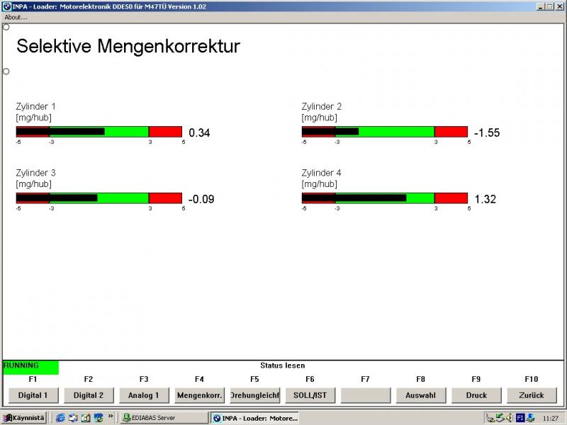

    Tein oman threadin tälle kun näyttää hukkuvan tuonne kysymys osion puolelle. Eli auto naputtaa varsinkin kiihdyttäessä. Ohessa kuva korjausarvoista tyhjäkäynnillä. Ajossa kiihdyttäessä suutin 4. menee +5!!! ja 2. suutin -5!!. Tein ohivuoto mittauksen joka näyttäs että 4. suutin ainakin vaihtoon. Mutta entäs tuo 2. suutin? Johtuuko tuosta 4. suuttimesta pielessä olevat korjausarvot?

    Tarkastin nuo suutinten koodit ja vertasin niitä mitä tietokone sanoo. 4. suutin ilmeisesti joskus vaihdettu ja ei ole koodattu. Voiko johtua nuo naputukset siitä että on jätetty koodaamatta?
    • MNi
      • Nov 2008
      • 3145
      Voi hyvinkin aiheuttaa, syytä korjata tilanne ja katsoa uudestaan korjausarvot.

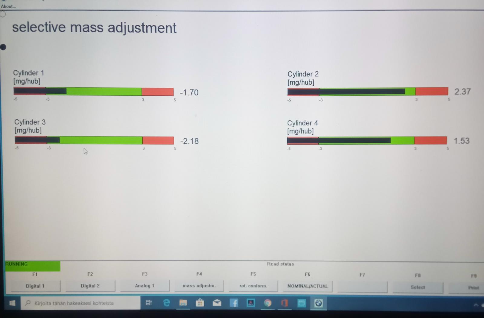

                    Viimein sain inpan toimimaan ja katselin noita suutin arvoja ja vikakoodeja.
                    Ilmeisesti kakkos pytyn suutin menee vaihtoon,nämä arvot tyhjäkäynnillä, vai onko viisaammilla kommenttia tähän?

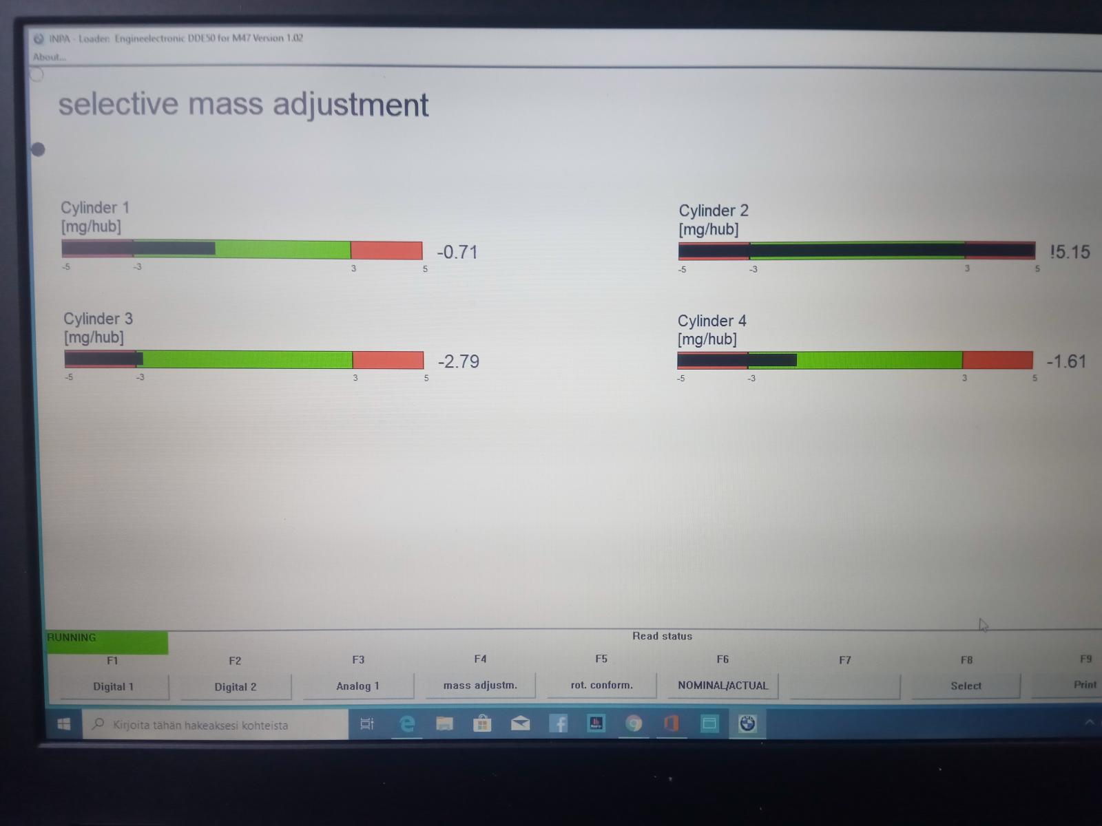

                      tässä n.1200rpmClick image for larger version

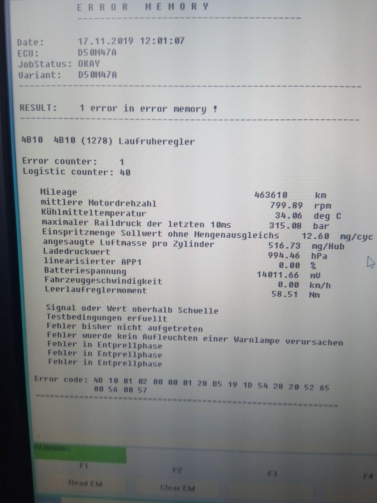

                      Mitäs tää meinaa??Click image for larger version
