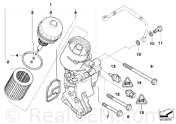

      Tätä ei tarvitse "vinkata", vaan vika löytyy 100% varmuudella öljynsuodattimen jalan kumitiivisteestä, eli tuossa no:6 (löytyy muutamalla eurolla esim.KL-varaosien hyllystä):

                      "Pesusetä" on kuvitellut vuodon tulevan öljypohjantiivisteestä, vaikka se vuoto oikeasti on suodatinjalassa.
                      Valuttaa vain pitkin kuskin puolen öljypohjan tiivistettä niin että nämä "pesusedät" ja katsastusinssit kuvittelevat vuodon olevan öljypohjassa.
                      Turhaan tulet vaihdattamaan öljypohjantiivistettä...
