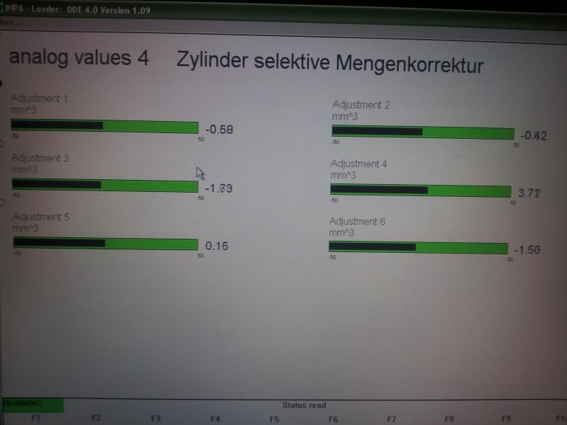

    E46 330d suuttimen korjausarvot?
    elikkäs kertokaa mitkä on hyväksyttävät suuttimen korjausarvot?
  • Horsju
    • Nov 2013
    • 24
    korjausarvot???
    Toi nelos suutin on just vaihdettu uuteen???

      Alle +-2 Pitäs niiden arvojen olla. Onko nuo arvot otettu tyhjäkäynnillä vai kierroksilla?
      Ite eilen just vaihoin 4&6 suuttimet, ja juurikin 4 suuttimen arvot nousee 1000 kierroksen kohalla ennen sitä ja sen jälkeen arvot palaa lähelle nollaa. Asiaa olen käsitellyt e39 puolella.
      Itse epäilen että johtosarja on tiensä päässä, koska juuri 4 suuttimen johto on aika tiukalla mutkalla juuri ennen liitintä.
      Onko kellään tietoa paljonko uusi suuttimien johtosarja mahtais maksaa, ja saisko tilattua esim. ebaystä?

        Tyhjäkäynillä on otettu. 4 suuttimen liittimestä meni lukitushaka kylläkin rikki.
        Mutta pitäs olla paikallaan.mitä tapahtuu jos käydessä nappaa
        Liittimen irti????
          Liittimen irti????
          Käynti huonee, jos siinä mukissa on toimintaa ylipäätään. Homma KL:stä tai jostain mistä haluat, uusi liitin jonka kynsi lukittuu kuten pitää. Viallisia liittimiä sinne ei kannata jättää.
            Liittimen irti????
            Tähän riittää pari sanaa: ei kannata kokeilla kotona.
            Sitäpaitsi, koko johtosarjan hinta esim. Smiidillä on huimat 70€: KLIK.

              Morjens. Lueskelin tuossa vikakoodeja kaverin kanssa ja suuttimen korjausarvot näyttivät aluksi olevan aika railakkaat. Sitten tuumattiin että eihän niitä kylmällä koneella mitata(vai?) joten käytiin samalla testailee ahtoja, railpaineita yms. kunnes kone saavutti lämpönsä. Mitäs mieltä herrat on arvoista?
              1. kuva kone kylmä
              2. kuva kone lämmin 800rpm
              3. kuva kone lämmin 1000rpm
