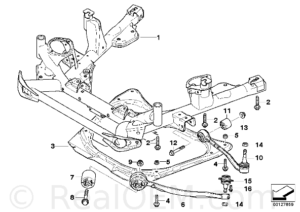

    Varmaan narinahela. Nro 3 tuosta http://www.realoem.com/bmw/showparts...30&hg=33&fg=30
    Apteekista iso lääkeruutta ja esim. hydrauliikka öljyä töräytät sisään niin loppuu mahdollisesti. (Ainakin itsellä)

                  Mulla esim E53 narisi tuo osa nro.10, ruiskutin piikillä palloniveleen öljyä, eikä sen jälkeen narissut enään. Siis ihan kokeilumielessä halusin tarkistaa, vaihdettavahan se on.
