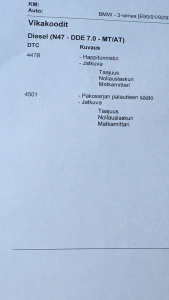

    Moi mulla ongelma, ym. Auto. Sekin jo ongelma sinänsä. Mutta hiljattain alkanut valittaa moottorivikaloa, menin lukemaan vikakoodit. Sieltä löytyi seuraavaa: 447B happitunnistin, jatkuva.
    4501 pakosarjan palautteen säätö, jatkuva.
    Nollattiin koodit ja muutaman päivän meni ilman vikavaloa, sitten syttyi taas.
    Ja samat koodit. Missä vika, onko jollain ollut samoja ongelmia ja mitä on tehty ratkaisun saamiseksi. En viitsisi alkaa vaihtaa osia umpimähkään jos noi kulkee rinta rinnan jonkun toisen vian kanssa. Kiitos jo etukäteen.

    Ensimmäinen vikakoodi 447B viittaa tosiaan lambda-tunnistimeen, joka on mallia laajakaista. Googlaa BMW WDS (sähkökaaviot) ja mittaa muistaakseni pinnien 1 ja 5 väliltä jännite, tulisi olla jatkuvasti 450mV (vertailukennon jännite). Mittaa seuraavaksi pinnien 1 ja 6 väliltä jännite, tulisi olla joutokäynnillä about 0V ja kasvaa muutamia kymmieä millivoltteja nopeasti kaasuttaessa. Moottorijarrulla taas tulisi napaisuuden kääntyä toisin päin, esim. -100mV (pumppauskennon jännite) Kytkentäkaavion avulla voit mitata myös johtosarjan eheyden.
    Toinen vikakoodi 4501 tarkoittaa sitä, että mitattu ilmamassa on liian suuri suhteessa pyydettyyn takaisin kierrätettävien pakokaasujen massaan. Toisin sanoen EGR läpivirtaus jää siis syystä tai toisesta liian alhaiseksi. Karstoittunut venttiili tai putkisto, vuoto jossain tms. Tämä ongelma voi aiheuttaa myös tuon vikakoodin 447B jäännöshapen ollessa myös liian suuri mikäli kierrätettävien pakokaasujen massa jää liian alhaiseksi.

        Okei. Kiitos. Tainnut muistaakseni ilmoittaa myös egr stä taannoin tuo autocom.
