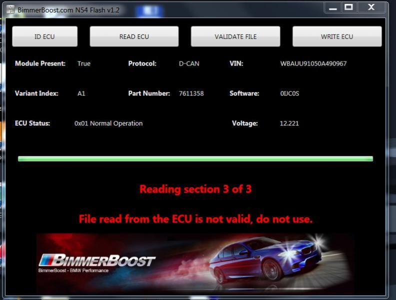

                                Noniin, tulipa sitten kokeiltua flashiä tänään ja todistettua että keskenjäänyt lukuoperaatio ei oo paha juttu. Vaikka lievän halvauksen aiheuttikin. Jo ecun luvussa on tiedossa sirkusohjelmaa - mittaristossa kaikki valot palaa ja vilkkuu, neulat heiluu ja välillä pyyhkimet villiintyy, konehuoneesta sirinääsurinaa. Kuulunee asiaan.
                                Luku jäi kesken, akun kuva kojetaulussa (ei selvinnyt miksi jännite ei riittänyt ?) ... ja seuraavaksi "tolpan päällä" kuva... ei yhtään jännittänyt.
                                Lähti se kayntiin kuitenkin... huh. Vikakoodehin jäi kaikennäköistä jotka tod.näk. johtui jännitteen putoamisesta vaikka yritettiin ladata kyllä...
