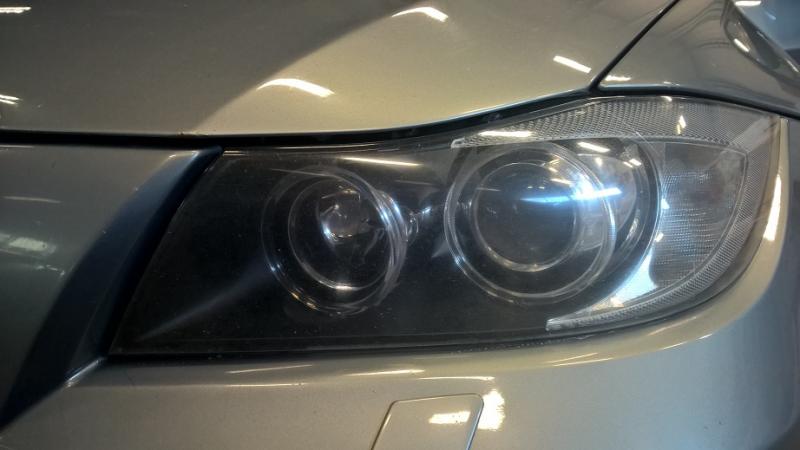

    elikkä olis sellanen kysymys, ku itellä on bmw e91, jossa on xenon ajovalo umpiot. toinen umpio on vaihdettu uuteen ja toisen umpion lasi (muovi) on todella kulunut ja harmaantunu ja valon teho on heikko.
    kysymys kuuluu, et sopiiko halogeeni umpion lasi tohon xenon umpioon, jos ostaisin halogeeniumpion ja vaihtaisin siitä lasin tohon xenon umpioon, niin onnistuuko sellanen homma?
    ku toi xenon umpio on niin pirun kallis ostaa uutena ja käytettynä ei löydy hyvän kuntoista mistään
    kiitos jo etukäteen vastauksista

    Eikös tuon harmauden saisi pois ihan vain vesihiomalla ja kiillottamalla?

        Kokeiltu on hiomista ja kiillotusta, mut ei auttanut

          Joo kyl ne varmaan saa hiomalla kuntoon mut taitaa olla aikamoinen urakka.

            Ei se nyt ole mikään urakka, mutta onnistuu toki vain mikäli ”lasi” ei ole läpi asti ”säröytynyt”. Eli pääsee kyllä ”tuntipalkoille”.
            Eli pahoinkin kuluneista ja kivien hakkaamista laseista saa uuden veroiset vesihiomalla 1200+2000 ja medium tahnalla myllyttämällä.

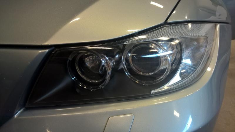

                  Vitut ku hiot 120-> 2000 jonka jälkeen kiillotus. Sit rasvanpoistajalla kaikki paska pois pinnasta. Muovitartunta primeri ja 2K lakka joka tarkoitettu ajovaloumpioihin päälle. Sitten tulee uudenveroista jälkeä.
                  Malliesimerkkinä E39 facelift umpio.

                    Steppien määrä riippuu ajovalojen kunnosta. Robin ohjeet oli hyvät, mutta itse en ihan niin karkealla hiomapaperilla aloittaisi. Oranssia tai vihreää kiilloituslaikkaa käyttäisin. Motonetistä löytyy sopivia tahnoja ja ainakin Espoossa on hyvä valikoima.

                          Jos syviä kiveniskuja niin alkuun hyvä pyyhkäistä karkein pinta sillä 120 paperilla ja siiitä pykälittäin hienompaan. Toki jos ei pahat voi aloittaa 240-320 paperilla. Ja hiominen tietysti vesissä.

                            Ite just eilen hinkkasin E91:n lamput Turtle Waxin Headlight Lens Restorer kitillä. Paketissa hiontatyynyt, hiomissuihke, hiontatahna sekä primer ja lakka pyyhkeet. Maksaa alta 20e ja ihan ok jälkeä riippuen miten kauan jaksaa hinkata. Ehkä karkeampi paperi alkuun jos pahasti kiveniskua ja hiontalaikka loppukiillotukseen vois olla lisäks hyvät. Lakkapyyhe loppuun on kuiteski se joka tekee taikoja. Toki spraylläkin vois suihkuttaa mutta joku pinnoite loppuun on välttämätön muuten on äkkiä samanlaiset.
