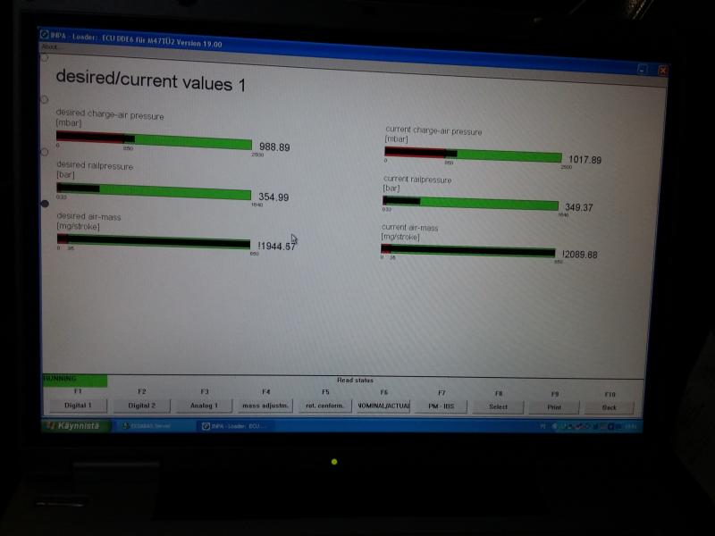

    Autossani ilmeni todella kovaa moottorin tärinää / pätkimistä heti moottorin lämpötilan noustessa normaaliin. Oireen huomasi heti kun pysähtyy liikennevaloihin tms. Kierroslukumittari heiluu myös samalla.

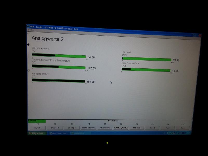

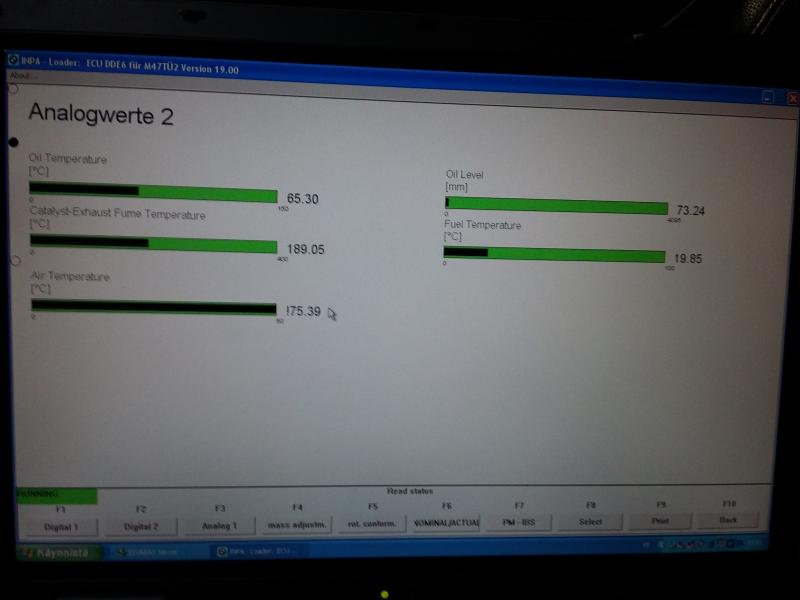

    Rupesin tutkimaan asiaa INPA:lla ja arvelin diagnoosin olevan sen perusteella selvä, ilmamäärämittari sökö. Siispä tilasin uuden imamääärämittarin maf-shop.com:ista. Laitoin uuden mittarin kiinni ja lähdin testiajolle, auto tuntui paremmalta ajossa, eikä tyhjäkäynnillä sivuoireet olleet niin rajuja. Mutta kun tutkin asiaa taas INPA:lla (parin viikon ajon jälkeen) niin INPA näyttää edelleen täysin samoja virheellisiä arvoja ilmamäärään ja ilman lämpötilaan liittyen. Kuvat ovat liitteenä.
    Onko tietoa että pitääkö ilmamäärämittari käydä ohjelmoimassa merkkiliikkeessä vaihdetuksi (tai saako tätä tehtyä INPA:lla)?
    Vaikka tilasin alkuperäisen Bosch ilmamäärämittarin niin runkonumero on silti hieman muuttunut.
    Tai onko muita ehdotuksia asian suhteen?

    Jostain syystä ilmamassan pyyntikin DDE:ltä on ihan poskellaan. Oletan että arvot on tyhjäkäynnillä otettu ja tuollaisiin ei päästä edes täyskaasulla.
    Onko uusi ilmamassamittari varmasti oikeanlainen? Osanumero?
    Näissä M47N2-koneissa ei pitäisi tarvita enää ohjelmoida massamittaria. Toki adaptaatioiden nollaus pitää BMW:n ohjeiden mukaan tehdä, en muista onnistuuko INPAlla. Auton pitäisi kuitenkin toimia ilman tuota adaptaatioiden nollausta täysin normaalisti, nollaamalla se vaan mukautuu uuden massamittarin toimintaan nopeammin.
    EDIT: Olisiko sulla vanhat/epäsopivat DATENit INPAssa? Herjaako mitään DDE:hen yhdistäessä?

      Kyllä, arvot on otettu tyhjäkäynnillä. Jotenkin tuntuu oudolta että nuo arvot pitäisi mitenkään paikkaansa, auto kuitenkin toimii täysin normaalisti kunnes moottorin normaali lämpötila saavutetaan. Mietin myös että voiko tuo tärinä/pätkiminen aiheutua esimerkiksi hiukkassuodattimesta??
      Syötin maf-shop.com:iin aikaisemman ilmamäärämittarin varaosanumeron ja se antoi tulokseksi tämän mittarin:
      Täytyy tarkistaa nuo INPAN DATENit. Kyllä nimittäin joku herja esiintyy yhdistäessä, olisiko ollut seuraava: "Versions do not match.
      Malfunction possible!"
      Ja livedataa tutkiessa jossain kohdassa taisi tulla myös jotain muuta herjaa...
        Massamittari on kyllä ihan oikeanlainen.
        Voithan sä kokeilla ottaa ilmamassamittarin liittimen irti ja tsekata miten arvot muuttuvat.
        Eikö siis ole mitään vikakoodeja? Ja miten moottorin lämpötila, näyttääkö oikein?
        Lähtökohtaisesti testeripuoli (DATENit) ensin kuntoon, sitten etsimään oikeaa vikaa kun voi olla varma että testeri näyttää oikein.

            Ei ole mitään vikakoodeja.
            Tuo ilmamääräongelma selvisi inpan uudelleen asennuksella!
            Tuo tyhjäkäynti meni jo niin hälyyttävän pätkiväksi että päädyin vaihtamaan yhden suuttimista (3. pytyn inpalla antamat arvot menivät punaiselle). Nyt oireet ovat hävinneet ainakin toistaiseksi. Jossain vaiheessa pitää uusia vielä 2.pytyn suutin koska siinäkin arvot ovat koholla!
